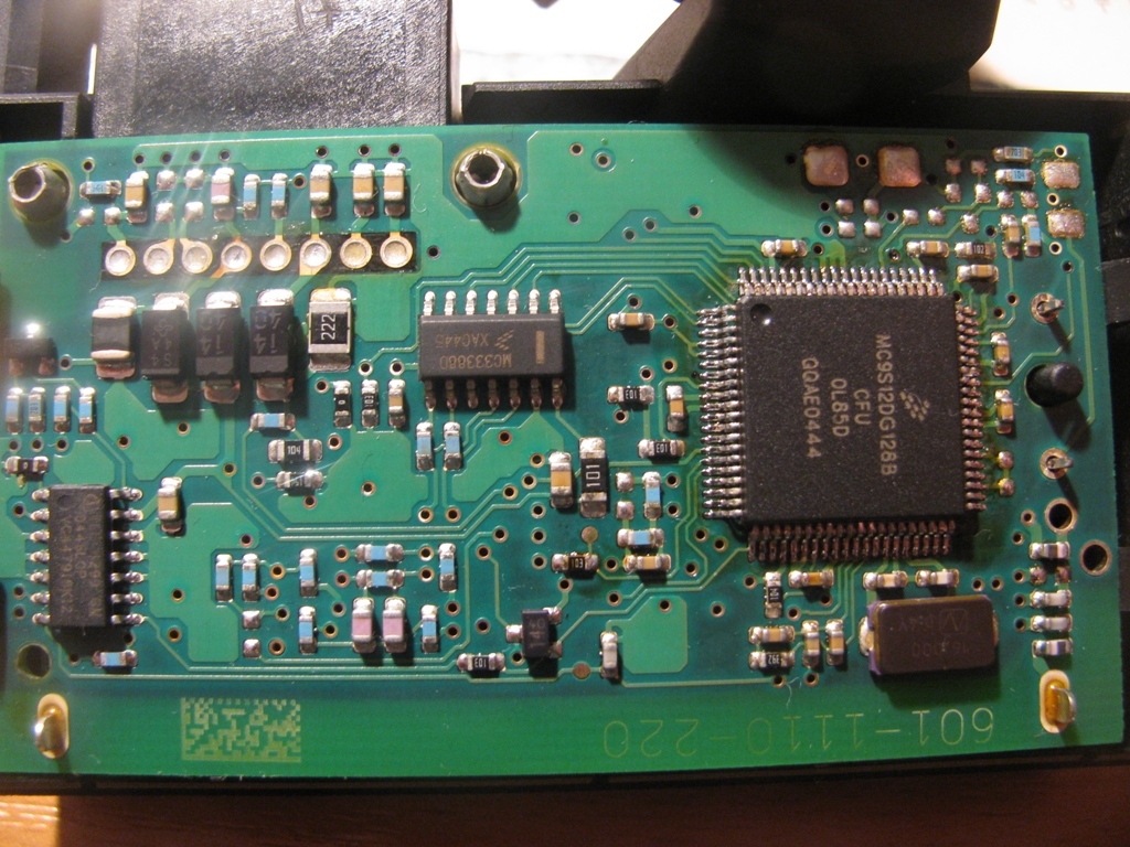

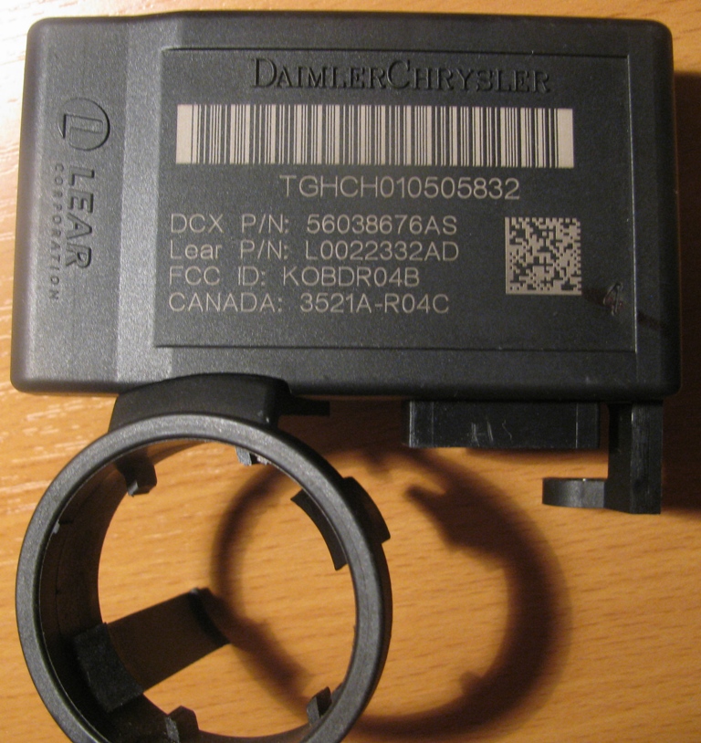

  5. Имеется в работе додж дюранго 2005 года повидавший кучу мастеров. Машина не заводиться, при включении зажигания загорается чек, через секунд 5 отмаргивает 10 раз и загорается на постоянку. В моторнике и иммо ошибок нет. В иммо 9s12dg128, но он какой то странный. На фотке видно, что с завода отсутствует RFIDная часть. Дамп ни мастер кей ни танго не принимают. Еще одна странность - в дампе виден один ключ и он не закрыт. Может кто то пытался положить вручную. Но нахрена, ведь получается, что иммо работает только по радиоканалу?! Ключи стандартные для доджей и крайслеров, внутри pcf7941. ЦЗ со штатного ключа работает, открывает и закрывает, при этом бибикает и моргает фарами, режим паника тоже работает. Вобщем что с машиной делали совсем не ясно. Требуется помощь! Original.rar

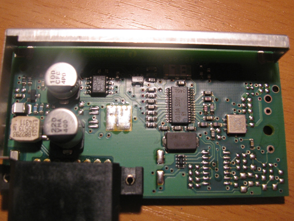

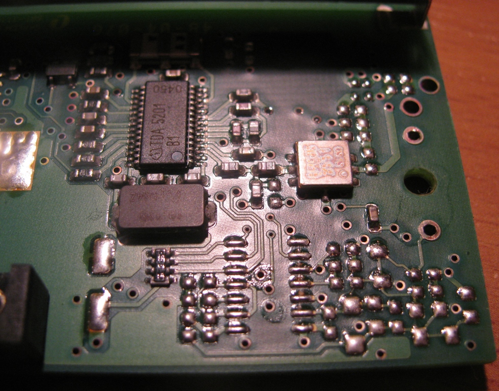

  7. У кого есть такие блоки, посмотрите пожалуйста маркировку транзистора. Видимо снесли при вскрытии!
