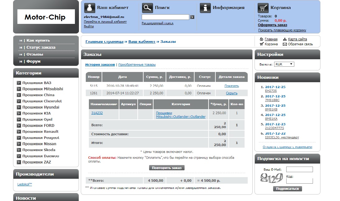

  5. Все с вами ясно. Продать продали, а косяки исправлять так не мое. motor-chip.ru ваш магазин? Вот там покупалась прошивка 31A232 для мицубиси аутлэндер 2005 года 2.4 литра. После записи купленной в вашем магазине прошивки появилась ошибка P0125 Feedback system. Я неоднократно писал вам в личку по этому поводу, но вы меня кормили только завтраками. Так прошло 2 года и машина была продана как есть. Если не верите, что прошивка была куплена у вас, посмотрите историю покупок в вашем магазине. Я и туда претензию могу направить, но получу такой же игнор. По поводу порносайтов и культуры общения. Претензия вам основана не на пустом месте и вы наверняка понимаете о чем речь. Я с вами общаюсь абсолютно культурно и точно уж ни с кем вас не путаю. Вы так и не ответили на мои вопросы, а просто пишете какие то общие фразы к делу не относящиеся. А вопросов всего три: 1. motor-chip.ru ваш магазин? 2. я заплатил 2250р и после вашей прошивки получил вечно горящий чек. За что заплачены деньги? 3. Почему в течение нескольких лет вы не могли или не хотели отправить мне рабочую прошивку. Ответьте пожалуйста по существу и не заставляете читать не несущие информации посты или просто пришлите мне рабочую прошивку. Готов пообщаться с вами в личке. В доказательство того, что она куплена у вас, вот вам скрин вашего же магазина.
  6. Вы уклоняетесь от ответа по поводу 31A232
  7. Тогда что вы можете сказать по поводу ошибки P0125 Feedback system в вашей прошивке 31A232, которую вы мне за 2 года так и не исправили, а наш с вами диалог ни к чему не привел. Прошивка куплена в вашем магазине. Проясните пожалуйста ситуацию. Машина так и продана с этой ошибкой. Уже пофигу, но осадочек остался. По поводу попрошайничества. Бесплатно ничего не прошу, готов платить за рабочее решение, вот только уже не актуально, клиента отправил. И с этой прошивкой, если бы купил у вас, уверен, повторилась бы та же история что и с моим аутом, только еще бы деньги клиенту пришлось вернуть.
  8. Один хороший человек поделился, а он брал у вас лично. Между прочим, я как то покупал у вас прошивку на свой аутлэндер, потом ездил 2 года с ошибкой P0125, писал вам по этому поводу много раз, но получал только отписки. С тех пор очень стал сомневаться в качестве ваших прошивок и техподдержке. Вопрос с мицубой открыт, клиент приедет в течение часа. Один человек взялся помочь, но куда то слился.
