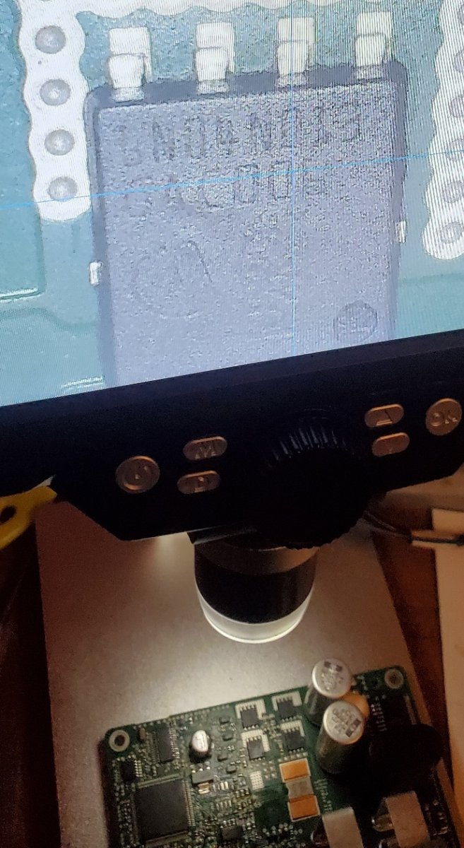

  8. Попалось мне несколько таких блоков, и в одном стояли подписанные транзисторы, на вид установка заводская, может кому пригодится IAUC120N04S6N013 - наименование найденное в интернете по данной маркировке. TPH1R104PB - то что я заказывал для себя с али, еще не пробовал, но по параметрам очень рядом
