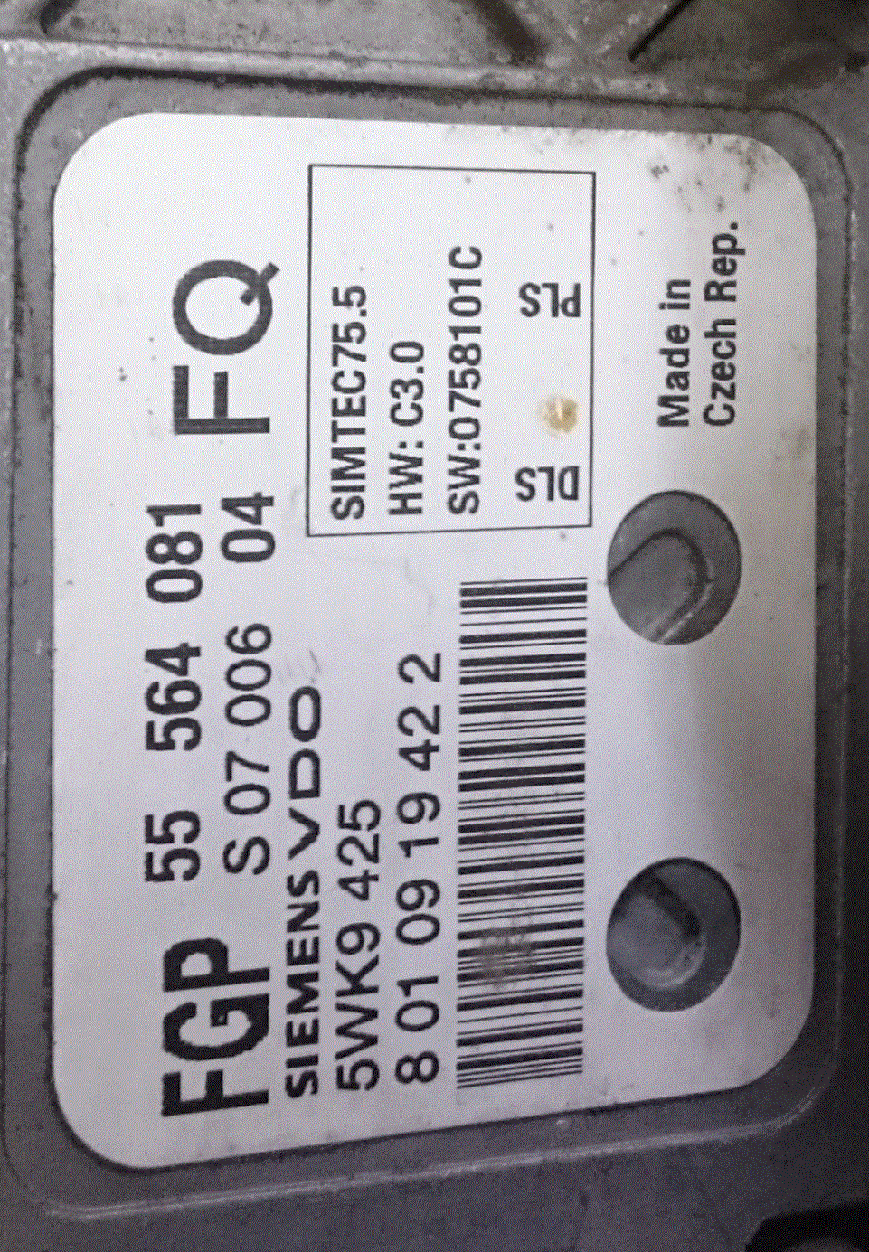

  3. Родные на первом блоке сгорели. На перепрошитом не фоткал. Аналогичные на мегане 2. Вот фото
