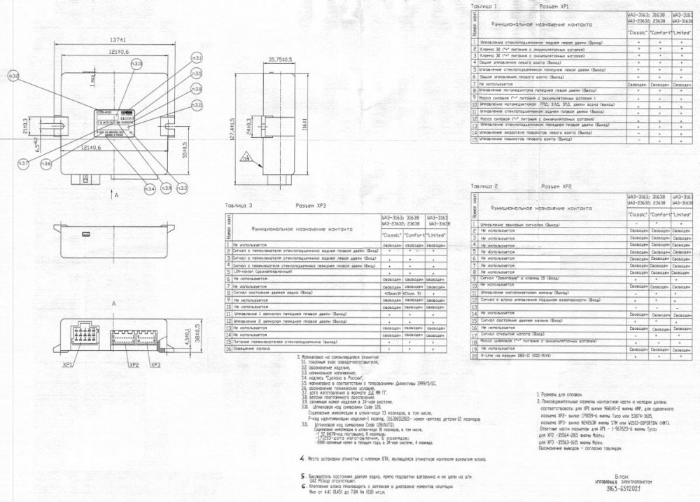

  3. Проблема больше в том что повороты и аварийная сигнализация завязаны на блок комфорта + центральный замок и свеклоподъёмники. Пока блок в охране аварийка сигналит на постоянную. Может кому пригодится схема от аналогичного блока . Этот блок я подключал на столе по этой схеме,питание и связь соответствуют.

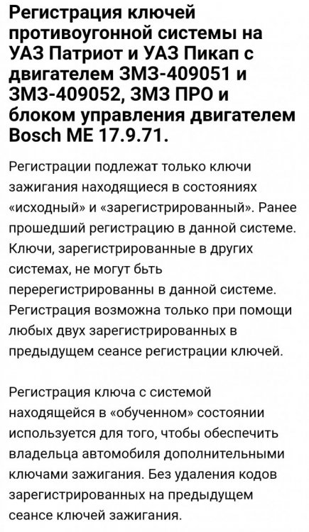

  5. По чему-то не могу найти в сети вариантов обучения ключей.... Везде указано что надо хотябы два ключа чтобы записать 3,4 или 8. Но как обучить с ноля ни какой информации. Распишите пожалуйста свои лёгкий путь...
  6. Можно по подробнее? Чтоизначит обнулить и какой конкретно блок ? Не совсем понимаю как прописать ключи в блок который находится в охране....

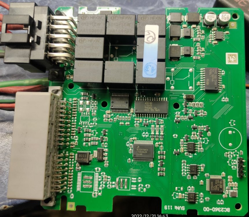

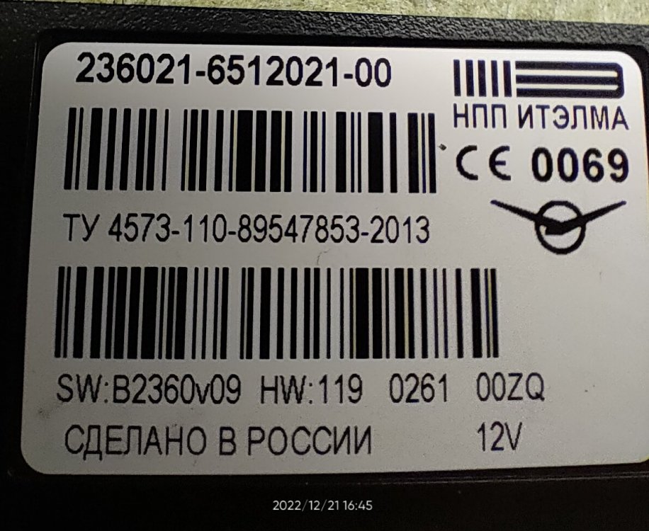

  7. По этой ссылке фото платы,распин проца,архитектура прошивки и ошибка что выдаёт мне программа в момент подключения. https://disk.yandex.ru/d/EluOVvGADw7KQg

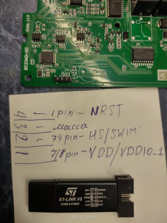

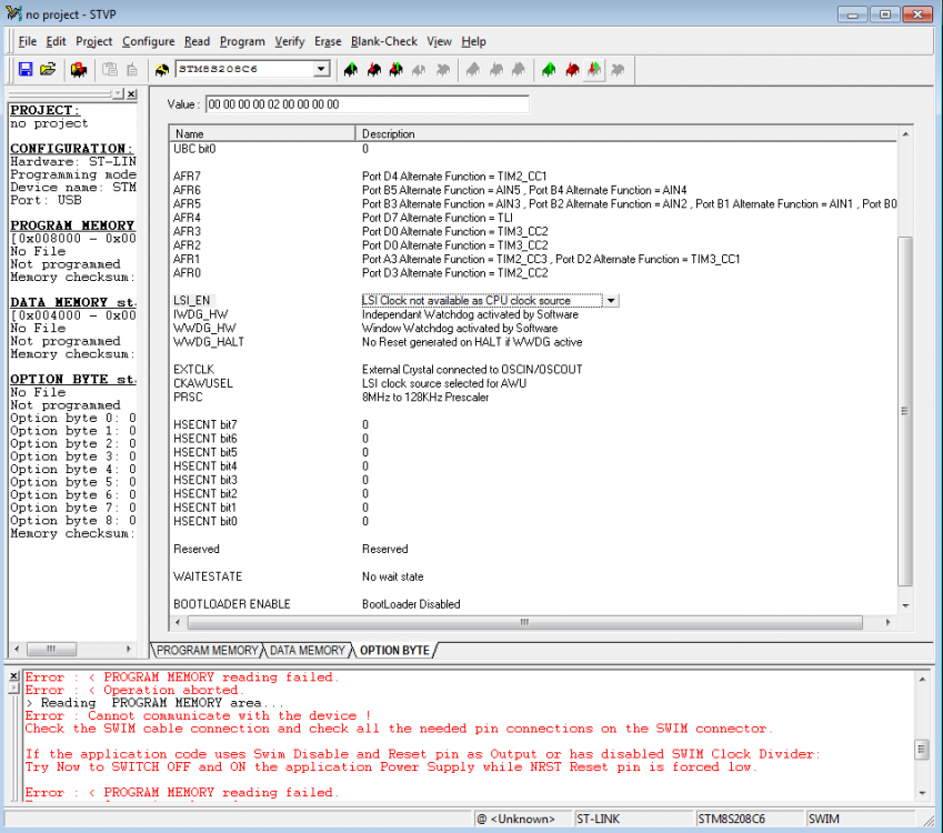

  8. Здравствуйте коллеги. УАЗ патриот 2021 года полная утеря ключей. Моторный блок прошит прошивкой иммо офф и в принципе авто заводится и ездит. Блок комфорта находится в охране и не получается его снять с охраны. На ранних версиях бодика можно было почистить епром(он был внешний) и вроде того хватала для снятия с охраны. На новом бодике стоит STM8S208C6 епром у него внутри. Этот процессор заявлен в программаторе ST-LINK V2. Я хочу попробовать считать прошивку,почистить епром,и записать обратно. Согласно даташит я прозвонил выводы площадки на плате и подключил программатор но ни как не могу подключится и считать,не понимаю что не так,может что то надо в настройках поменять...? Подскажите пожалуйста что я делаю не так и что можно попробовать.

  10. 7.9.7 и 7.9.7+ это разные по аппаратной части блоки! На 7.9.7 прошивка лежит на флэшке а у 7.9.7+ в процессоре. Правильно вам сказали про балбес.....

  12. Вопрос решился правкой епром. Спасибо за помощь hodotaev89 а так же всем кто откликнулся. Тему можно закрыть.
