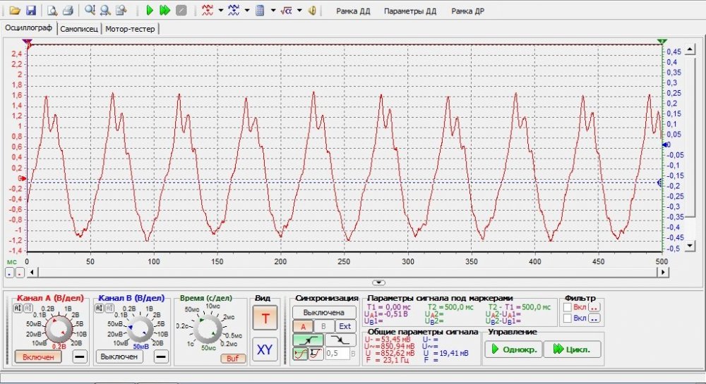

  13. SamuillM опубликовал тема в Fiat
    Парни выручайте. Идет третий день ожесточенных боев с этим зверем. Со слов хозяйки , приехала на работу утром, в обед не смогла уехать. Авто заводится , не набирает обороты. Проверено давление-3.5атм. Осцилл дпрв дпкв (идентичен эталону). компрессия мех компрессометром-10атм. подсосы проверены дымогенератором. Показания дроселя и педали акселератора есть. Ошибок по моторному нет. Снял осцилл датчика разряжения. Кто может, посмотрите, можно сказать что то о забитости выхлопа.? Ну или пните куда рыть. Напрягает значения абсолютного давления на холостом -630мпа
