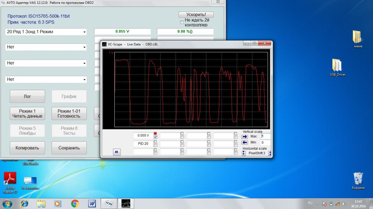

  1. Получается если у меня 45 значит подсос идет?
  2. вот фото с показаниями датчика. и варианты что можно проверить моей программой.

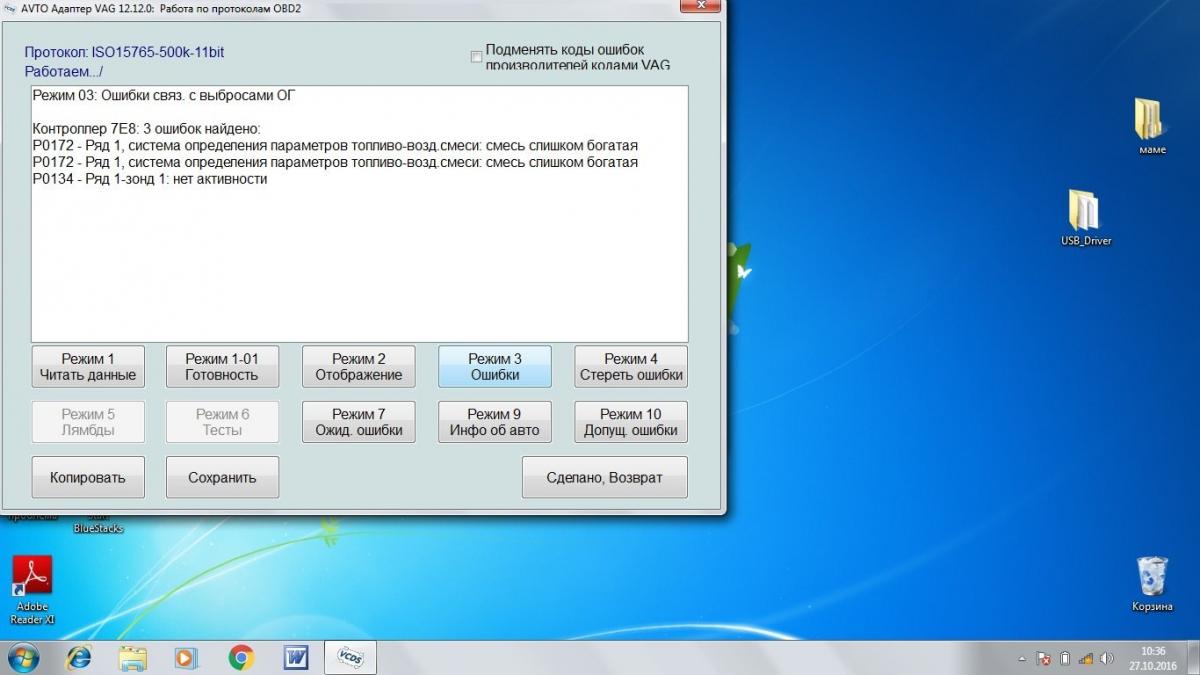

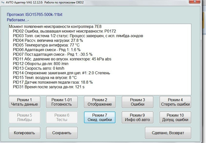

  5. Произошла ошибка р0172 машина дергается. Провалы до 3000об. Свечи черные. Одновременно с ней вылетела ошибка р0134. Так вот вопрос-это кислородник виноват в багатой смеси? Как его проверить? Ошибки и момент ошибки приложил к теме.
