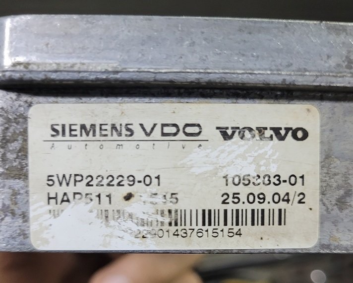

  1. Всем, Привет! Ищу рабочий eeprom 95080 с эбу полного привода DEM Volvo XC90 2006 2.4D ID ECU DEM: 5WP22229-01 105383-01 HAP511 1515 25.09.04/2 В моем блоке висит ошибка DEM-0008 Control Module Calibration Error Знаю, что проблема в eeprom, но не могу найти такой по номеру Весь DEM был в масле и не выходил на связь, после снятия и восстановления блок вышел на связь, но висит ошибка DEM-0008 Пробовал заливать eeprom от блоков с другими номерами, не прокатило) а с таким номером найти не могу EEPROM с моего блока во вложении Всем откликнувшимся, заранее благодарность! Volvo_XC90_DEM_5WP22229-01_95080_ORI_bad_MY.rar
