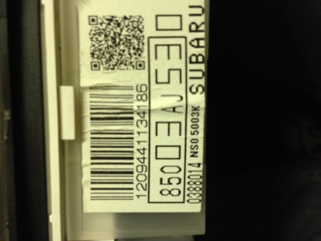

Subaru outback 2010 93c76
Subaru outback 2010г. Не смог разобраться со смоткой. Пробег 118803км. 01А0 071DF8E2 071DF8E2 001DFFE2 001DFFE2 01B0 001DFFE2 001DFFE2 001DFFE2 001DFFE2 При правке на 88803км 15AEEA51 получилось далеко за 700000 При просмотре что должно быть при 118803км: 1D01E2FE. Из похожего только 1D и E2. И что означают 071DF8E2 071DF8E2- дневные пробеги TRIP A и TRIP B? Пните в нужную сторону !!! Уж очень хочеться понять где облажался outbac_orig.bin
