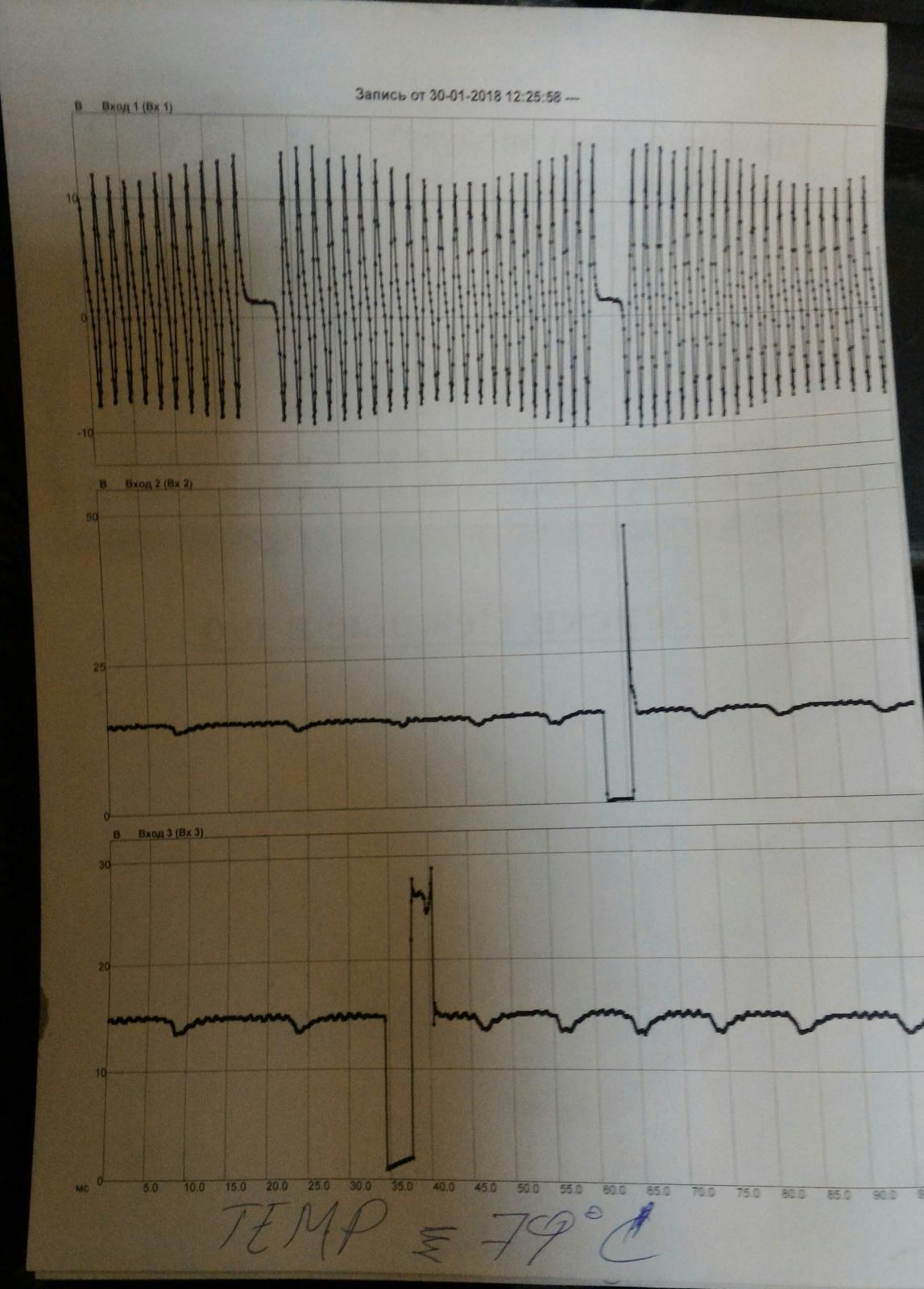

    СИЛЬНО ПРОЧИТАЛ ОСЦИЛ. ЭТООО КВАДР С ОДНИМ ЦИЛИНДРОМ. ОСЦИЛЛОГРАММЫ С ВЕРХУ В НИЗ- КОЛЕНВАЛ-ФОРСУНКА-КАТУШКА! С ЛЕВО НА ПРАВО три разных TEMP.режима.

    всем здрасте не пинайте если не в ту тему ! попал ко мне в руки квадрик стэлс 800 gt не заводиться на горячую, ошибок нет, скидываю на обсуждение осцилки на х.х и когда не запускается на горячую. посмотрите пжл может будут какие то версии.

  4. МАДИПРО МОСКВА. решение проблемы 5000р.вчера мне востановили и полгода гарантии. НЕ СОЧТИТЕ ЗА РЕКЛАМУ.
