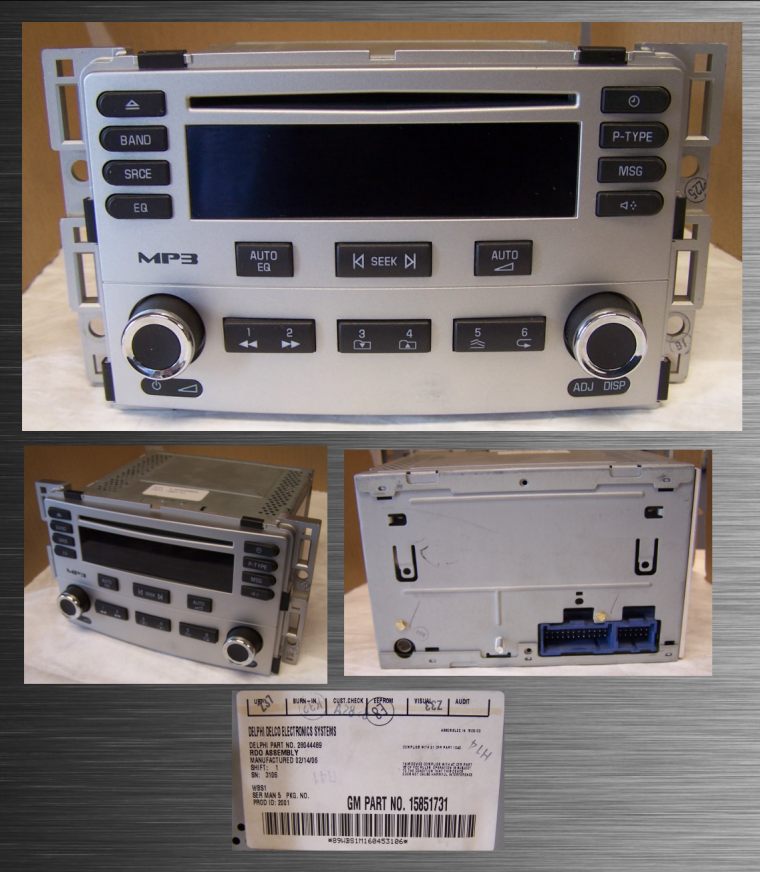

  9. В том то и дело что нету в сервисе прошивок под европу ибо эта машина вообще в европу не ввозится. Chevrolet Cobalt SS называется. 2005 году. Вдруг кто-нить копал уже проц. Ну или ещё идеи какие-нить?
  10. На таком же проце мафоны: VW RCD 200 VWZ4Z4 VW PREMIUM 7 NAR MEX 6CD MP3 VWZ4Z7 FIAT F199 CD GHT1400 У них есть какие-нить сервисные функции? Везде куча дампов по подбору сервисного кода, а про шаг FM - ничиво :(
  11. Създил к официалам. Поговорил с диагностом. На портале шевроле есть прошивки ... но все они для америки :( Посоветуйте что можно сделать (кроме замены мафона) :)
  12. Звук вернулся при перепаивании обратно.
  13. Не сканало. Звук вообще пропал. Шаг сканирования не изменился.
  14. 4.72 kОма счас прямо перепаяю - о результате напишу.
  15. Вот окресности рядом с чипом. Вдруг поможет - очень хочется радио))
  16. Нашёл номер проца: D70F3268YGC NECовский Так что за пионер - извиняюсь. Тем неменее не могу найти инфу :(
