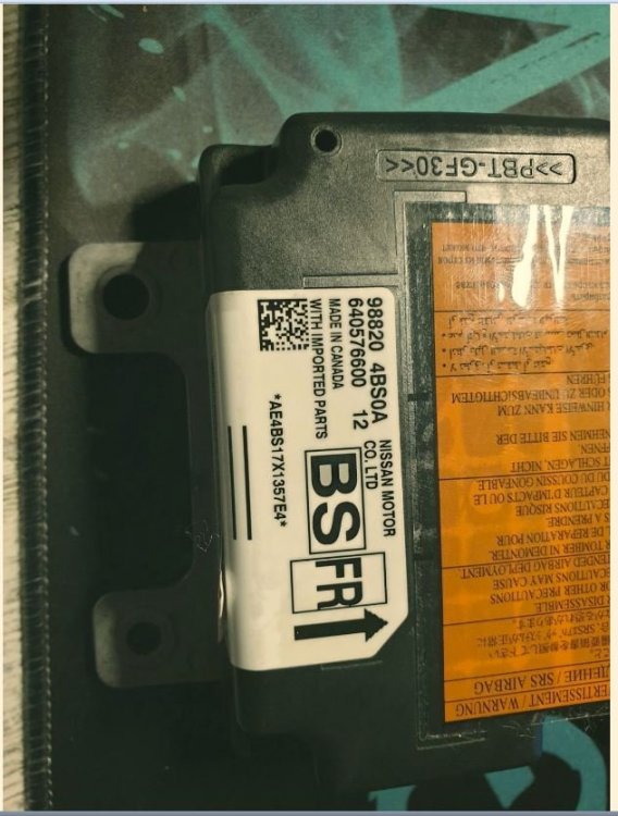

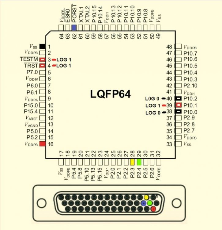

  1. Подскажите кто делал такой блок от нисана рога , на борту у него infaneon XC2336B-40F , пробовал iProgPro по хелпу с скрипта, в упор не видит... пробовал как с подтяжкой через резистор килоомный log1 и log0 эму подкидывать.. и блок запитывал отдельно.... короче ни как.. Вариант по кану его сделать есть? других программаторов креме iprogpro и j2534 нету.. Возможно есть софт который сделает его по кану через j2534 ??
