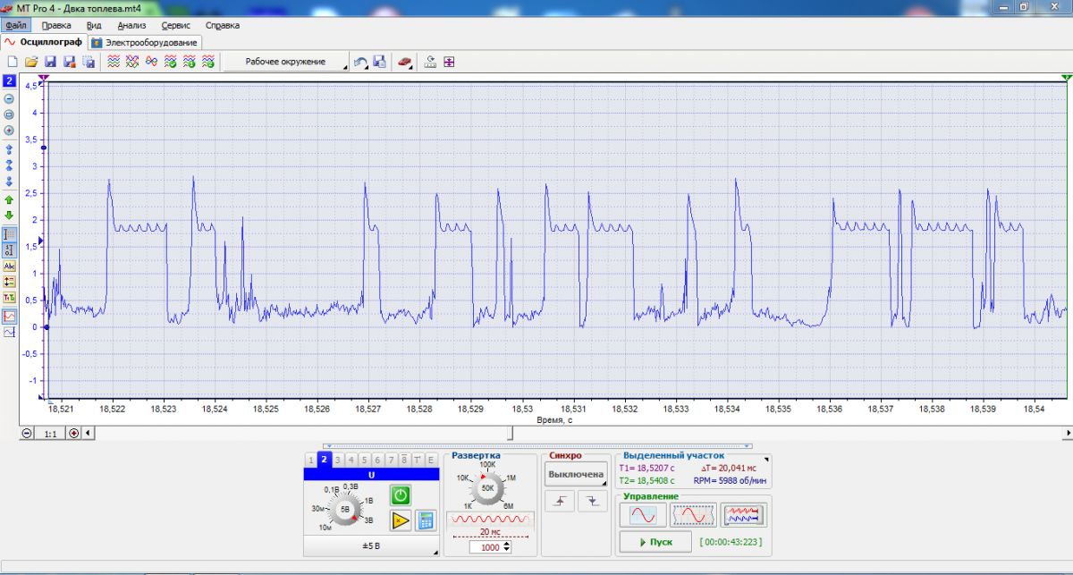

  4. Чет теперь не пойму как файлы с МТpro загрузить. Просто картинки как то мало информативны
  5. тема закрыта. Проблема в насосе вернее регулятор давления. Кто не будь объясните как выложить осциллограммы, может кому пригодится
  6. Сканер показывает полную ерунду по давлению. Снял показания мотортестором прямо с датчика, напряжение хаотично скачет от 0,5 до 2,5в стабильных показаний нет, замерить реальное давление нечем. Как определить виновника? Датчик или насос. Как мне показать осцилку?
