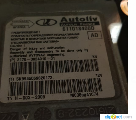

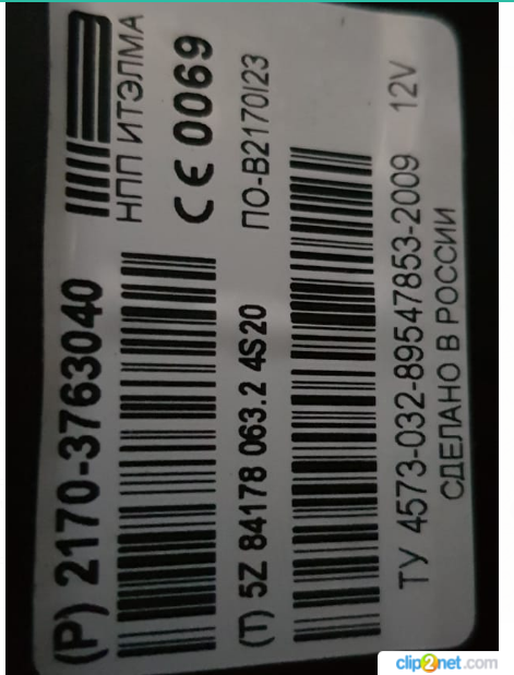

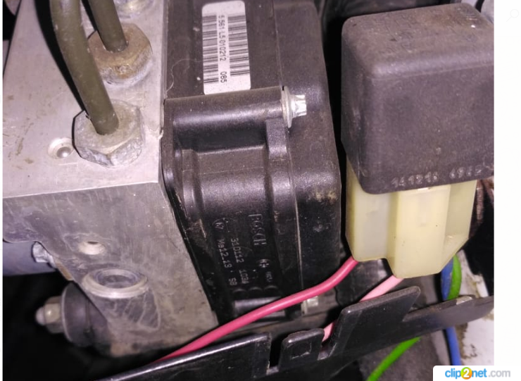

Здравствуйте ! vitalbmw, приора первая с каном ,мы хотим наоборот на приору евро газ поставить мозг январь 7.2 вмести с моторным жгутом , салонный жгут хотим оставить родной ,я так понимаю придётся менять и приборку ,блок абс,блок подушек ,блок комфорта стоит 2170-3763040 без кана ,я понимаю что на приборку нужно будет добавить сигналы некоторых ламп , сигнал тахометра, температуры,лампы абс и подушек и соединить к-линию между всеми блоками ,машина без кондея ,подскажите может ещё я что то забыл
