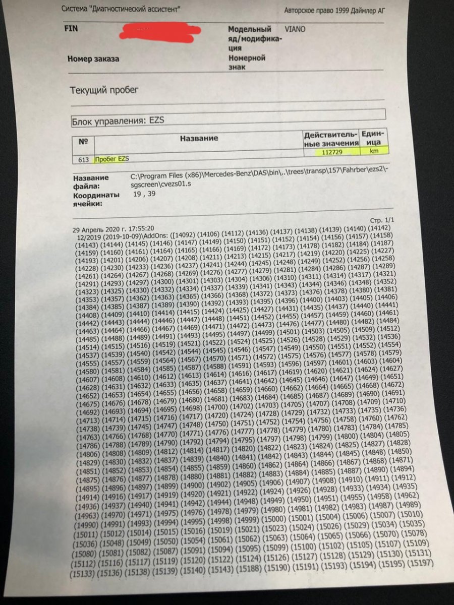

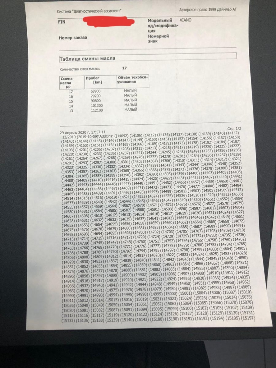

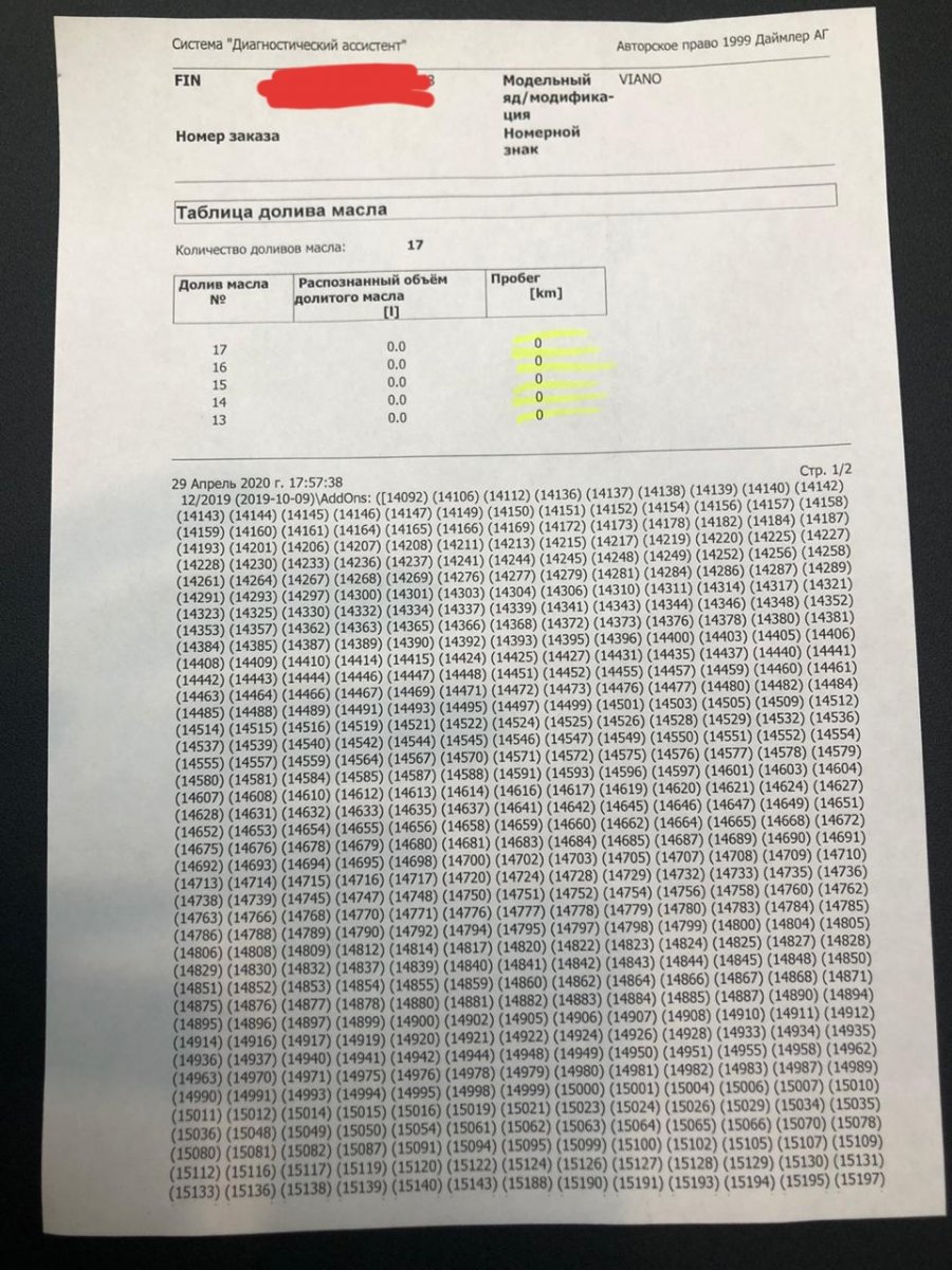

  15. Всем здрасте! Делал пробег на виано был 275000 В EZS поправил, в KI поставил 112000 Переписал Assyst под новый пробег Сделал сброс DPF (сажевик) И вроде все красиво ,но при диагнозе в DPF 312000 😲 Подскажите в чем ошибка, спасибо
