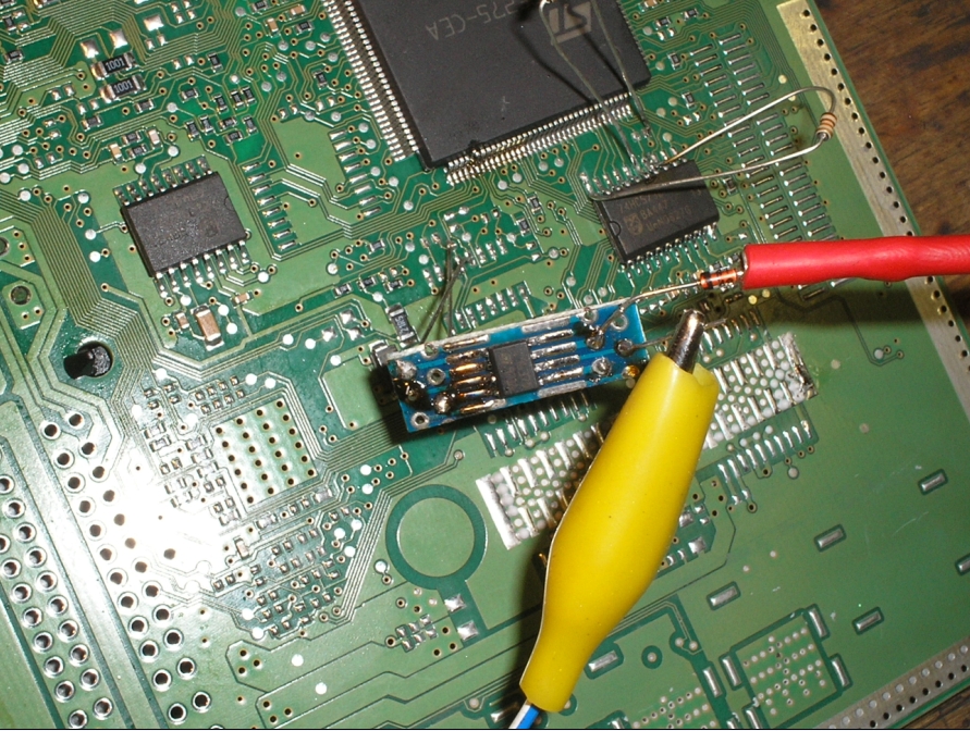

  1. Там герметик !!! Сади на утюг !!! потом осторожно отделяй от едс 16 мало чем отличается !!! ( Склейкой герметика) 2007 год Гамма 1.6 L v16 . На счет твоего варианта я пробовал мертвый номер !!! ПРограмма просто по к линий работает !!! Я сделал так мне так проще было ...

  3. Я позреваю что её писали Явно не для чиптюнинга !!! Лично моё мнение по последней 2.04 версий - Это инструмент для инженеров которые ПО царапают на сей девайс !!! Ею можно завалить блок в силу незнания и неумения !!! Я нашел более правильное и безупречное решение .... после 2х суточного сношения с ST10xx флешером .... который никак не хотел грузить монитор ... В общем свясь с окружающим миром на этом ЭБУ только кан !!! Но есть RX0 и TXO они на HCT157D Подключенны !!! HC- ку рекомендую сдуть ( безопасней )!! Ноги конечно тоже можно поднять - лично я отломал 1 ... Поэтому на грабли не наступайте .... Теперь собственно : Программа Супруненко Дениса CHIP LOADER 1.96 +любой K-LINE + ST-шная маска ISO (L9637D) - применил в обратном порядке K-line-- в UART (тоесть RX, TX) в даташите есть вся инфа !!! на проце 77 нога TXO 78нога - RXO ... и массу ... Дальше все как обычно клинию маски и адаптера соеденили контроллер в машину ( предварительно перевели в бут 105ногу -на +5через 6.8К , 104 ногу на массу так же 6.8к.) зажигание включил и полный вперед .... все красиво !!! многие программы нацарапаны под К -линию поэтому по RX(2нога СОМ порта) - ожидают "ЗЕРКАЛЬНОГО" отклика от TX(3-я нога СОМ) !!! Чего в прстом Uart на базе maxx232 или FTDI+HCxxx не происходит !!!и ерор ... Вот как смог изложил свою методу .... С каном игрался но увы без наличия логов снятых с GDS при записи , сделать ничего невозможно .... но и над этим тоже можно покурлыкать !!! ( Наколочка !!!В CAN Адаптере "Нашумевшего , наимультимарочнейшего сканера LAUNCH X-431 ----- есть 6 Проходных портов-К- линий ,1-L -line , 1канал -признак зажигания (1 нога OBD2 как правило), И RX -TX , ну и 4,5- массы и 16-постоянное +12... Этот адаптер (ИЗГОЛЁННЕЙШИЙ CAN-ISO !!!!+еще и обновляется сканером !!) Так что раскиньте мозгами ... только не запорите адаптер !!!! это легко ... СПС за внимание Господа Коллеги с . ув . Иван
  4. Чем читал с ST 10-m по кану ??? Или есть у этих кефико к линия ???? Помоему трансивер сидит а К -линию недокомплектовали ... Хотя Оффы по вину схемарь дают и с каном и с К-bus..
