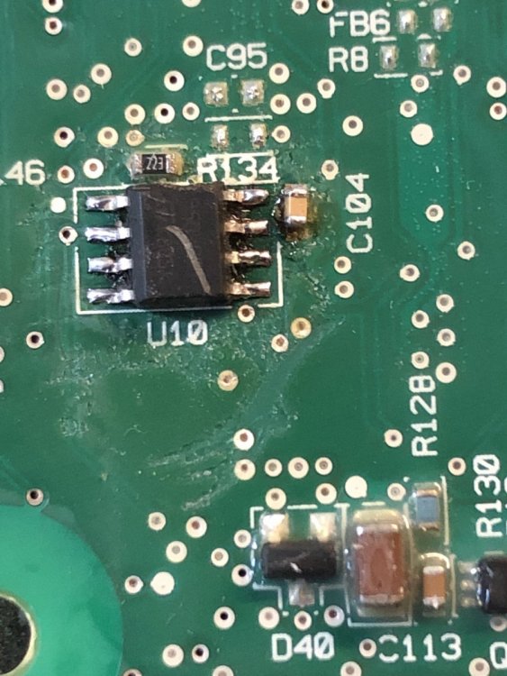

  1. Всем привет, проблема с вычитыванием М240 с процем sak-xc2785x-104f80lr Камаз, при репроге вальнули блок, сейчас на диагнозу не выходит, не читается и не пишется не сканматиком ни опенбоксом, хотя писали сканматом калибры, но видимо не те, подключился согласно хелпу VVDI, но он считывает какую-то хрень, писал фулл выслал Рой, без результатно, считывается точно такая же хрень, такое ощущение что VVDI его не пишет и не считывает, хотя проценты идут и ошибок нет, внешнее питание подавал, думал может адаптер не рабочий, подключился к ST10 бош 797+ без проблем считал и записал его. Вот думаю или процу хана или лыжи не едут, пните пожалуйста в нужном направлении, да и кабель MCU V3. Другого блока с таким же процем под рукой нет, чтобы проверить коректность работы адаптера. Считанное прилагаю. сток фулл.bin

  3. У тебя элемента не хватает, конденсатор похоже.
