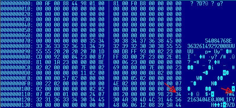

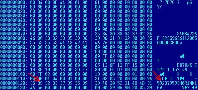

Спасибо, я это дамп устанавливал, но он не подошел из-за другого смещения в заголовке. Ниже я проиллюстрировал на скринах. Проще всего проверить по расположению VIN, но кроме VIN там все данные смещены тоже. Первый мой дамп, смещение 0x11F. Второй, который Вы прислали, смещение 0x121, различие на 2 байта.

Я писал не про сам VIN, а про смещение данных в заголовке. Если оно не совпадает с моим дампом, то в Pyren данные (VIN, номер калибровки и т.д.) выводятся со смещением (VIN обрезан), а некоторые и с нечитаемыми символами (символ рожица ☺, к примеру). И присутствует ошибка DF055 (недостоверные данным). Кто их французов знает, может из-за требований безопасности какие-то ошибки можно только на заводе-изготовителе сбросить после ремонта ЭУР там же. И эта ошибка периодически возникает как напоминание, что ЭУР нужно все равно менять. К описанию этой ошибки DF035 идет описание для мастеров, что "ошибку не сбрасывать, обратится куда-то там".

Тот дамп, который я залил, был с машины с проблемным ЭУР, сразу содержал ошибку DF035. Сейчас у меня только эта ошибка и появляется, DF002 уже нет. Все другие дампы, которые мне дали, не подошли из-за иного смещения заголовка (VIN по адресу 0x121, а у меня 0x11F). P.S. Может от перегрева какая-то трещина расходится на плате (многослойная она).
