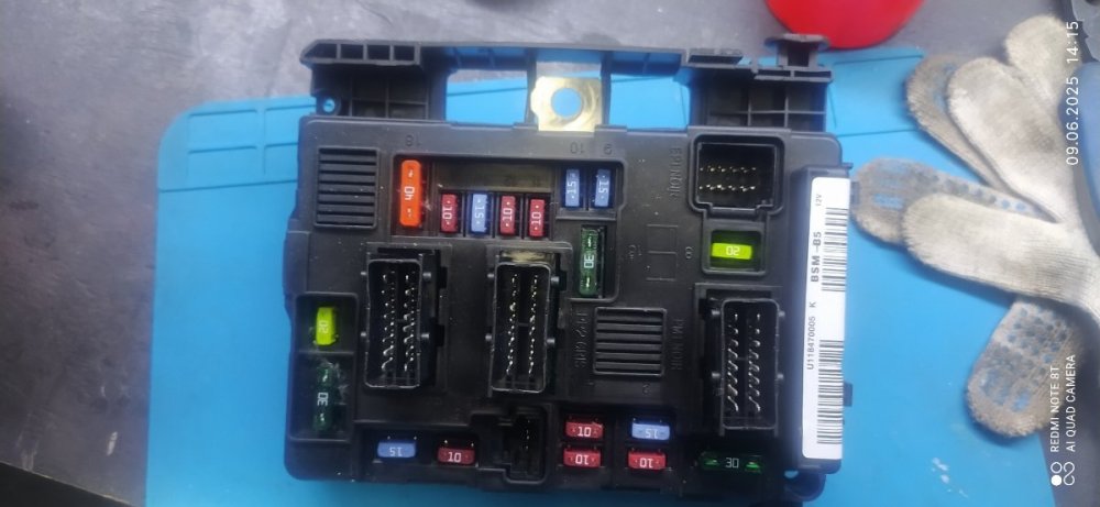

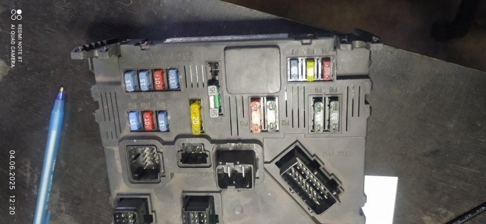

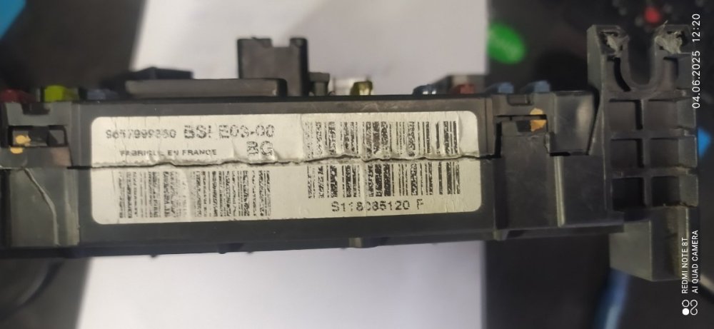

    Прошу Совета! Вообщем принял на свою голову пострадальца! Ситроен Берлинго2 2005 г.в. Дизель ТНВД Лукас система врыска DCN2 Неисправности такие: 1. Не включает ближний свет 2. Не работают стеклоочистители/стеклоомыватель 3. Не работает вентилятор отопителя 4. Приборная доска гаснет ровно через 60 секунд 5. Не работает тахометр Первым делом заменил блок БСМ, владелец одним проводом соединил жесткими перемычками предохранители включения вентилятора отопителя, блок вскрывался срезан корпус какого-то реле. Блок БСМ владелец приобрел заранее, был у других электриков или сам, не знаю! Проверил электрические цепи VAN-шины - обрывы\замыкания не обнаружены, снял осциллограммы VAN-шины присутствуют, без нареканий? БСИ- блок подрулевых переключателей, БСИ - приборная доска, БСИ - БСМ все в норме, а также цепь пробуждения VAN-шины 12В- норма. Заменил блок БСИ с разборки, пока блок не был закодирован, блок БСМ вел себя адекватно, но я же умный решил сконфигурировать БСИ в соответствии с данным автомобилем, телекодировать параметры конфигурации с родного БСИ, после чего блок БСМ тухнет - ближнего света нет, стеклоочистители\стеклоомыватель не функционируют. Попробовал залить ЕЕПРОМ БСИ СТ95160 дамп "Вирджин" с известного сайта MHHauto, все тоже самое: ближний свет включается, стеклоочистители/стеклоомыватель работают, но при этом моргает лампа низкого уровня топлива и "STOP", указатель в полу, а также лампы SRS и ABS(не закодированы\отсутствуют), как положено привязываю БСИ к моторнику, кодирую VIN и пинкод, кодирую конфигурацию, и на этом все - БСМ отваливается. Ну, ладно нет тахометра, потому что кодированный клапан ТНВД заменен на простой клапан, а форсунка с датчиком подъема иглы тоже заменены кем-то на обычные. Но на незакодированном БСИ, горят куча ламп неисправностей, нет уровня топлива, нет указателей поворотов и прочее. Эта помойка сводит меня с ума, потому что в течении пары недель пока играл в шахматы с ней, выяснилось, что БСМ приобретенный клиентом как новый вышел из чата окончательно, вскрываю и что вижу - пайка платы кривая, вся залита лаком, а под лаком сопли припоя и внимание - грязь, Пришлось заказать бэушный
