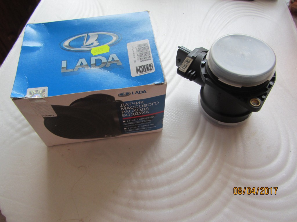

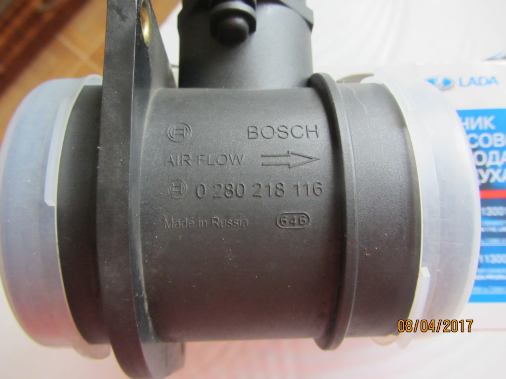

  2. продам дмрв сименс,бош. дмрв сименс 20.3855 бу-1500р. дмрв бош 116(бу полгода)-2500р.

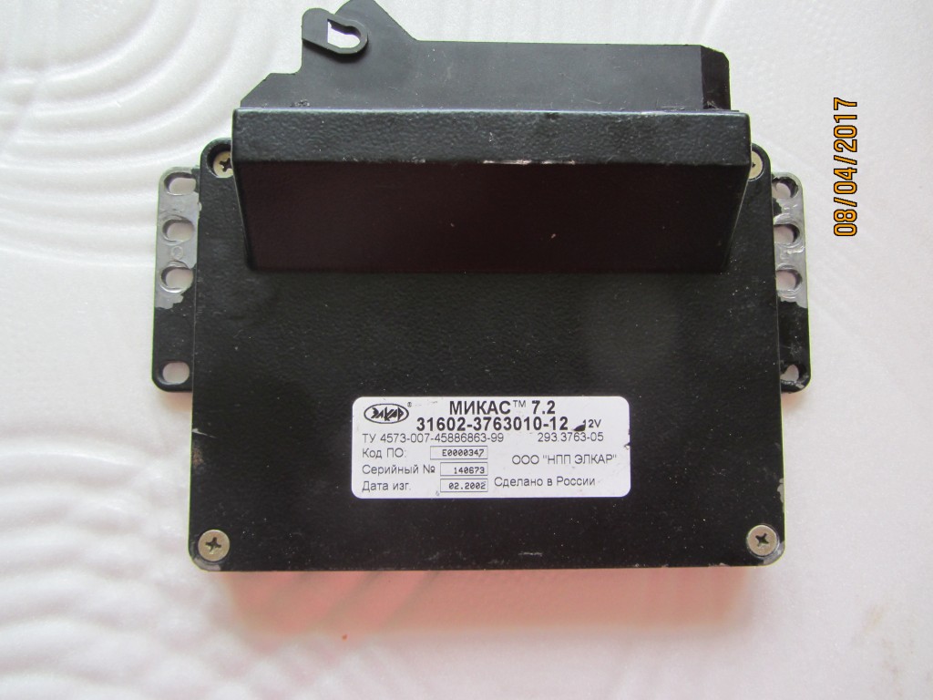

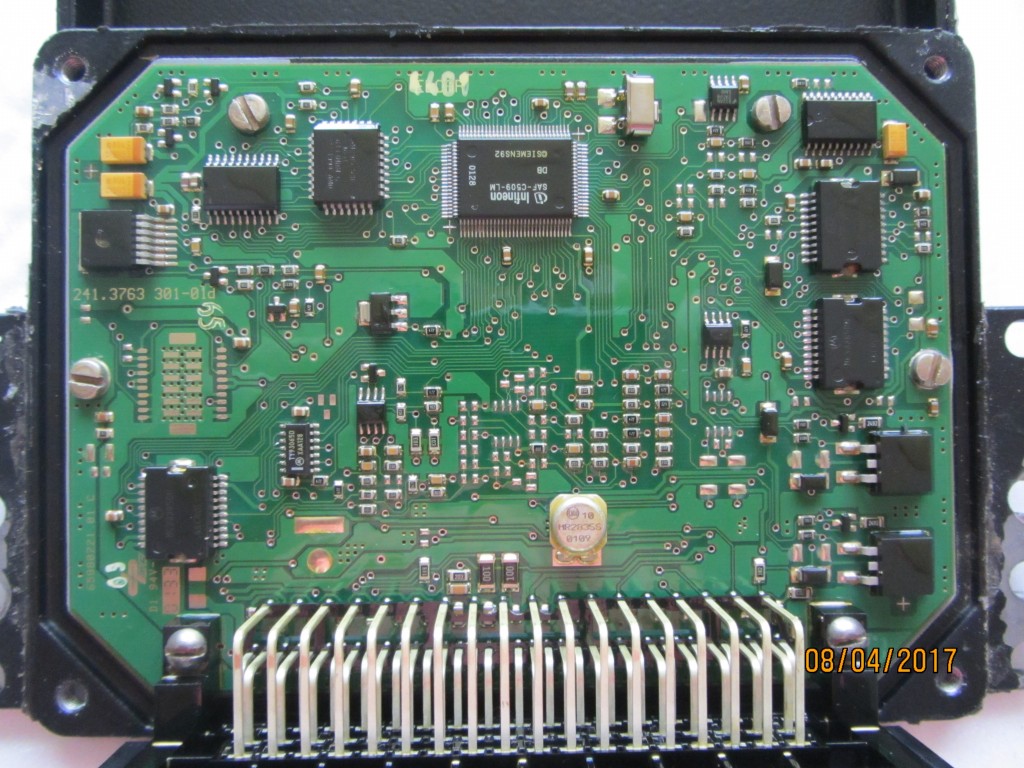

  15. всем привет.у меня на уаз эбу м7.2 ,так на блоке идент 293.3763000-05,а внутри на плате 241.3763000-31.вот это несовпадение это нормально?спрашиваю потому что с машиной есть проблемы.
