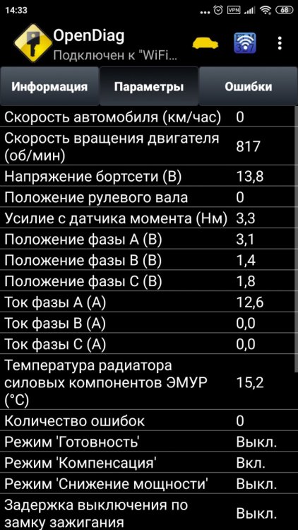

АуЗдравствуйте! Зачем-то заглянул в свой ЭУР калужский 2172-3450008-10 версия 11202 на Приоре и заметил, что при верчении руля показывается ток фазы А, а ток фаз В и С равен нулю. Вопрос: это у меня неисправность ЭУР, или в этом ЭУР токи фаз В и С не меряются или это ошибка OpenDiag? appLog-2023-08-28-14-31-33.txt

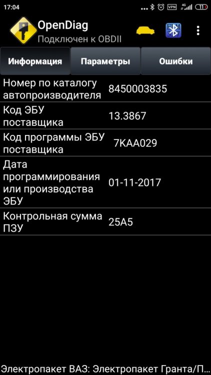

Подъехала доча на Калине-2 Люкс. Ради интереса решил проверить у нее электропакет Приоры. Подключилось, показало. Все досконально не успел проверить, но стеклоподъёмники с пультика все отработали, причем уверенно, не как на Приоре, зеркала нет, кнопка блокировки дверей - нет, блокировка задних стеклоподъёмников - нет. В настройках изменил задержку пуска очистителей и последовательность разблокировки дверей. Остальное позже. Да, блок должен стоять 2190-3840080-60 (только что поменяли), а программа показывает 8450003835. Но это уточню в сервисе. OpenDiag.zip- OpenDiagMobile для Android

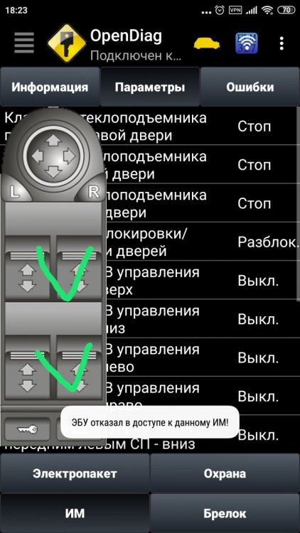

Не отработало, ни с пультика в проге на МДВ кнопки не засветились и зеркала не выбрались, ни с МДВ нажатие кнопок выбора зеркал не отразилось на кнопках пультика проги. Кроме того совсем плохо стало нажимать кнопки пультика: с трудом опустил-поднял стекла, блокировка задних стеклоподъёмника и блокировка дверей не сработали с пультика. Нажатие их на МДВ отразилось на пультике. В прошлом релизе кнопки стеклоподъёмника на пультике вроде бы уверенно отрабатывали. Сейчас тычу и понять не могу: толи я не попадаю в кнопки, толи ещё что... OpenDiag.zip- OpenDiagMobile для Android
Скриншот покажите, плз.- OpenDiagMobile для Android
