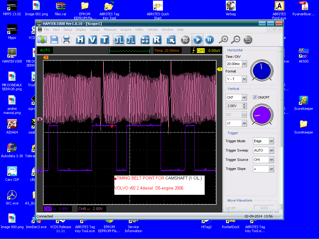

  1. двигатель очень тяжело заводится на холдную. ошибка по датчику коленвала( некорректный сигнал ). может у кого есть осциллограмма с исправного двигателя.
  2. Прошу Вашей помощи. После замены двигателя постоянная ошибка( сенсор распредвала)неправильный сигнал. двигатель очень трудно заводится но работает устойчиво. может неправильная синхронизация датчиков коленвала и распредвала.
