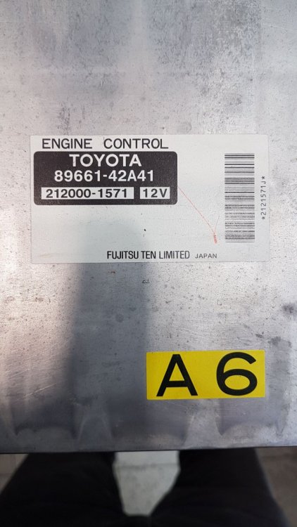

  7. Toyota Rav4 2005 год Европа. Авто собрали после аварии. До меня уже были мастера, с ноутбуком. Лампа иммо при вынутом ключе горит постоянно. Ключ есть (master pg52) 4D ID67 но авто на него не реагирует. Пробовал прописать, включал на 50 мин с перемычкой, делать ресет, ничиго не помогло. Снял иммо, прочитал а там одни 00000. У кого есть рабочая пара??? Фото блоков прилагаю.

  12. Как сказал Славик, танцы начались. Смотрим проводку.
