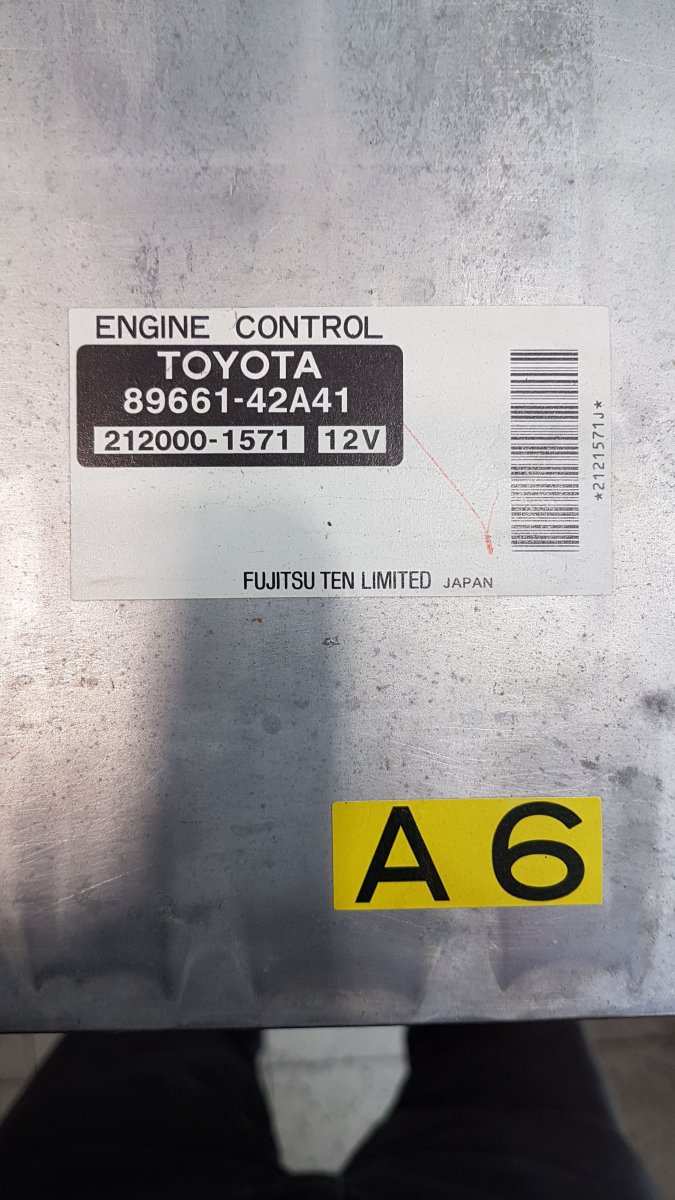

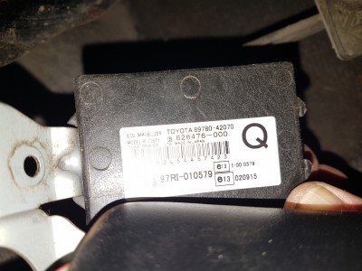

  7. Toyota Rav4 2005 год Европа. Авто собрали после аварии. До меня уже были мастера, с ноутбуком. Лампа иммо при вынутом ключе горит постоянно. Ключ есть (master pg52) 4D ID67 но авто на него не реагирует. Пробовал прописать, включал на 50 мин с перемычкой, делать ресет, ничиго не помогло. Снял иммо, прочитал а там одни 00000. У кого есть рабочая пара??? Фото блоков прилагаю.

  11. Надеюсь сегодня
  12. Как сказал Славик, танцы начались. Смотрим проводку.
  13. Дамп из этого мотрника не принимается, потому что ключей там нет. Он и в Танго, и АСЕ не заявлен
  14. Иммо за блоком климата в консоли. 93С56
  15. Еду к машине. Отпишусь
  16. Спасибо, по поводу ацетона улыбнулся. Если кто знает где иммо подскажите пожалуйста.
  17. Перерыл все пространство под торпедой, не могу найти. Замок справа от рулевой колонки. Провод от антенны уходит в толстую косу и в консоль где климат. Может там? Подскажите, кто знает?
