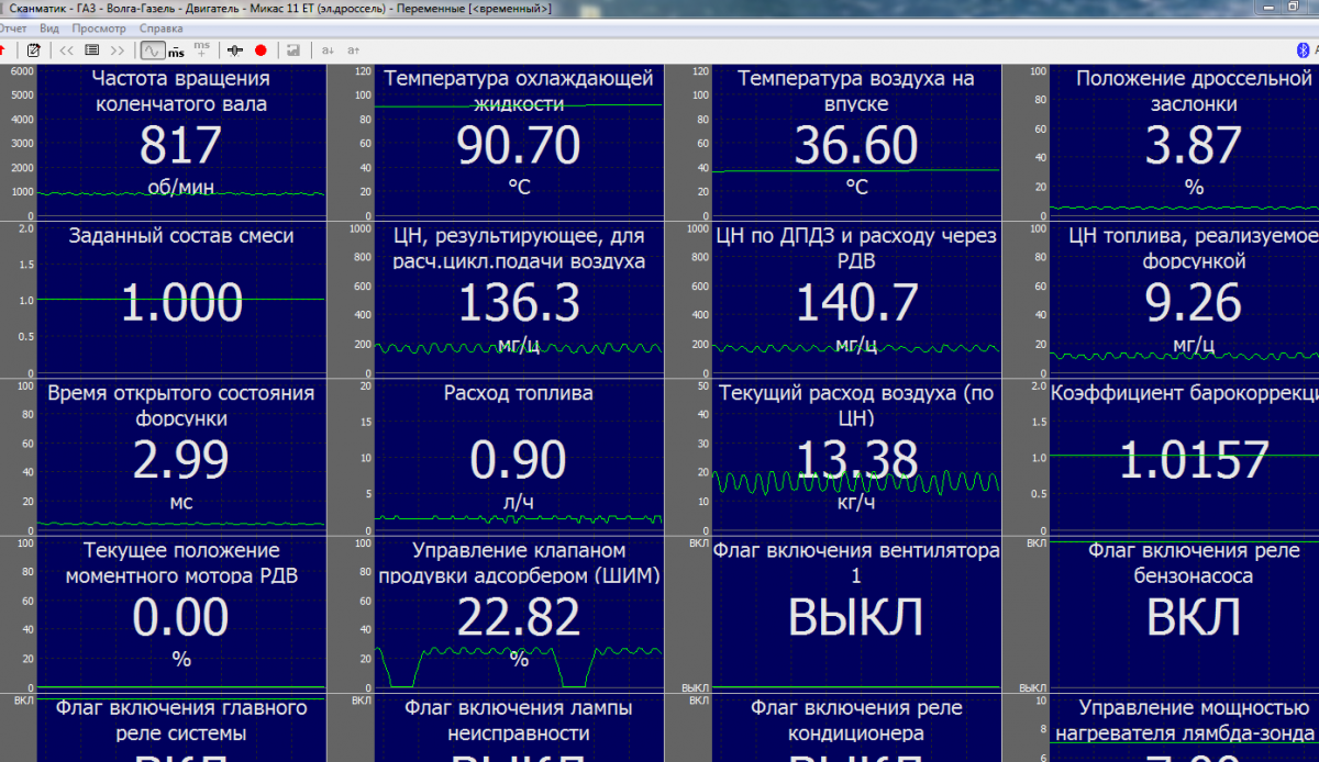

  1. Здравствуйте Всем, кто присутствует на форуме. Пришла Газель с неисправностью, плавает ХХ. Подключился - ошибка по концевику сцепления, все. Смутило напряжение 12,9 - 13,5. В Газелях это больное место, переделал провод от генератора до АКБ и от АКБ до предохранителей, все хорошо, напряжение боле-менее стабилизировалось. Но до этой переделки заметил особенность, на экране сканматика показания ДМРВ, дросселя ну и некоторых других параметров, скрин выкладываю: Это что, особенности работы ЭБУ, что-то ранее не замечал, ну были колебания показаний, но картина совершенно не такая стабильная, как будто что-то этот сигнал генерирует причем стабильно. Что это за секрет? Показания ДМРВ колеблются от 13 до 20 Кг/ч при этом двигатель держит обороты +- 50, т.е. не плохо.
