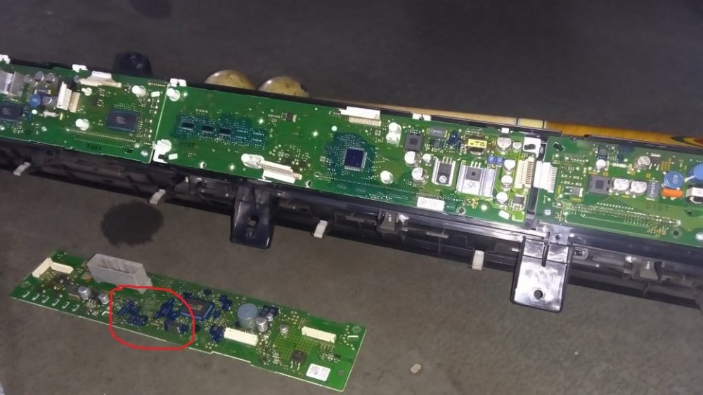

  5. Причём здесь свап? У него не все сегменты засвечиваются. Что то с дисплеем. Качество фото плохое, но по моему проц окислен. Уж не попадание ли водички?

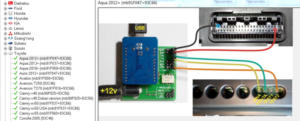

  6. И в Тахософте, и в Каркуляторе есть как Airtrek. Можно и обычным Винкальком.
  7. Gesha3
    toyota aqua
    Да в Стуле есть.Причём не только эта панелька.
  8. Gesha3
    toyota aqua
    Аккуратно отгибаешь по очереди белые фиксаторы и одновременно тянешь вверх эту часть дисплея. Постепенно дисплей высвободится. Так же и собираем. Отламывать это как то по варварски.

  11. Причём не мешало бы и остальные посмотреть, всё равно плату снимать. Крайний раз из заявленных не работающих тахо и бензина, ещё и температура с зарядкой оказались в почти таком же состоянии.
