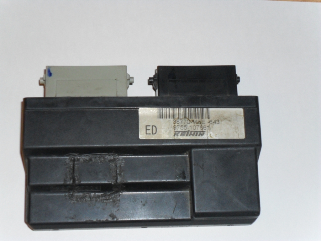

  3. Ребята, обращаюсь, кто может реально помочь. Случиласьследующее: при падении мотоцикла повредился (располовинился) считыватель иммобилайзера (на фото видно). Взял считыватель с другой Хонды, движок запустился. Есть ЭБУ на эксперимент, правда уже вскрывали, добирались до еепром(со слов хозяина после утери ключей пытались прописать новый чип, он отправлял ЭБУ в Белоруссию, аж двараза, но так мот и не завёл) . Здесь есть два решения. 1 Купить новый считыватель. Срок 1-3 месяца, цена 5-10 руб. и убрать его с замка зажигания вместе с чипом, чтобы такого больше не случилось. 2 Сделать ЭБУ без иммо. Вот с этим и прошу помощи. Ну и конечно, если этот метод заведомо не возможен, то тема закрываться.
