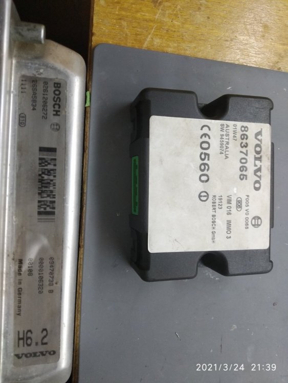

  5. Кто-то пробовал иммо офф сделать...Затерли синхру. иммо отремонтировал..Ключ есть..принимается..
  6. Собственно ищу рабочую пару. иммобилайзер с ключом восстановил. immo.rar

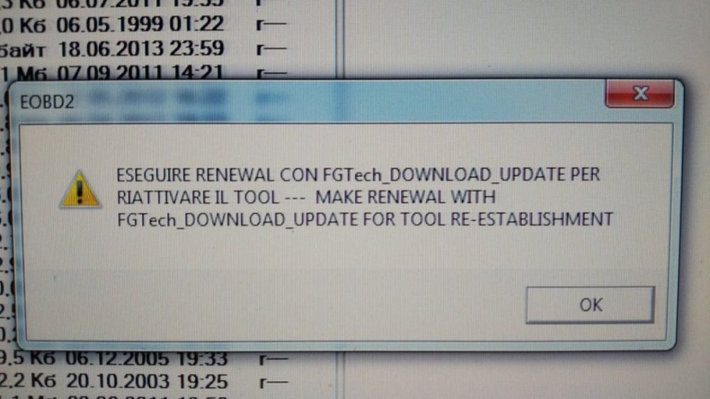

  7. Я у себя пробовал открывается на датах с 13 по 20 год...а в 21 уже не хочет...
  8. Да тут все просто..Откатываем назад дату в системе. Удаляем cfg файл из папки с катлетой. Дату откатываем настолько, пока не перестанет выскакивать табличка с обновлениями . Потом перешиваем еепром в самой катлете и софт запускается..
  9. Проблему решил... Просрачен кряк с софтом...

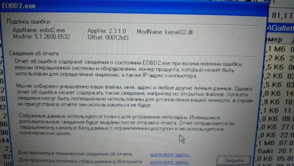

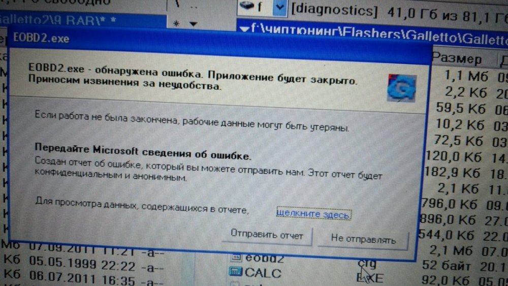

  10. Хочу восстановить свою галлету версии 48 .В свое время переделал и держал для старых машин по К линии. На днях подключил... результат на фото. Перепробовал и чистую ХР, фиксил еепром как обычно...результат один... Может кто богат рабочим софтом или в курсе в чем проблема...?

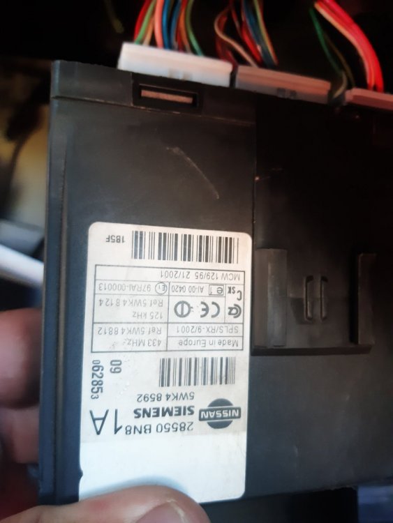

  14. Прошу помощи с пином по дампу BCM ниссан алмера n16. Есть два ниссановских калька, но никак... Фвди пин не тянет..с300про3 тоже покурил... 93с66 комфорт с машины.rar
