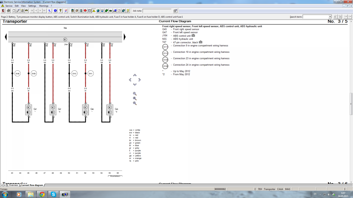

  7. Ducato 2014 г. с тахографом. Подключил подмотку к тахографу. При включеном зажигании мотает тахограф и поднимает стрелку спидометра, но пробег на спидометре не меняется, пока не заведешь машину.Есть ли решение этой проблемы?
  8. С АБС. Токовые датчики.
  9. В ОБД есть нужная шина или надо выводить?
