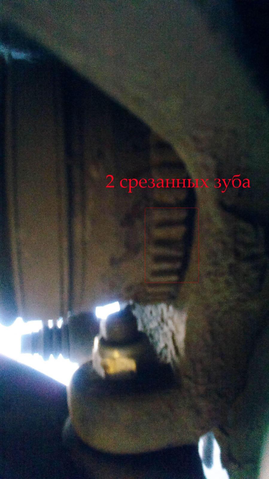

    Восстановил работу блока абс акцента, взял донорский блок, снял моторчик отремонтировал, поставил себе. Поехал и обнаружил, что на ровном месте при нажатии тормоза срабатывает абс, либо же совершенно непредсказуемо начинает бить педаль. Моторчик абс работает отлично, грешу на ступицу, в сервисе меняли подшипник и по ходу срезали зубья на ступице. Может ли из за этого моросить абс? До этого еще точил тормозной диск. Ошибок никаких не выдает. Возможно ли самому провести диагностику системы, если да то какую прогу нужно? Недавно приобрел орионовский адаптер. Accent Тагаз
