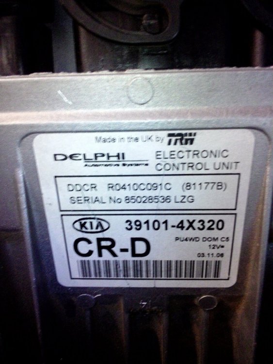

  10. tulun подписался на kia bongo 3 ecu

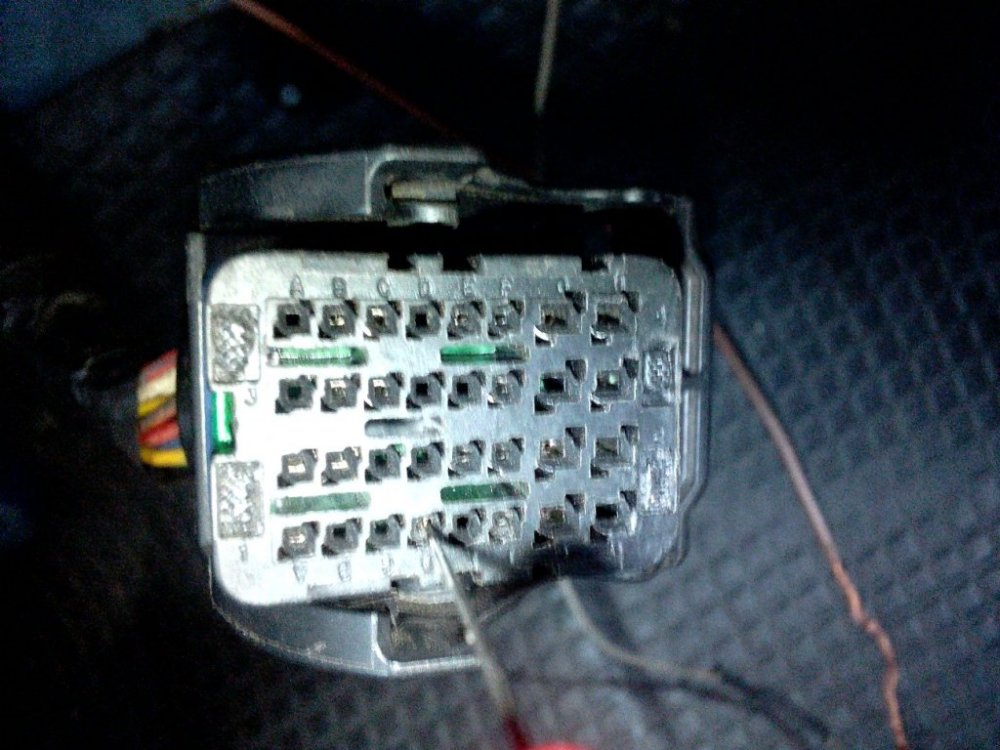

  11. Что на ЭБУ нет "+" из указанных, кроме одного, остальных трех, как на распине нет, а подать напряжение боязно, не хотелось бы выпалить ЭБУ. Вот я и интересуюсь, может кто-то промерял питание на своем блоке, соответствует или нет.
  12. Есть-то оно есть, а соответствует ли??? Может кто-то более подробно пересекался.

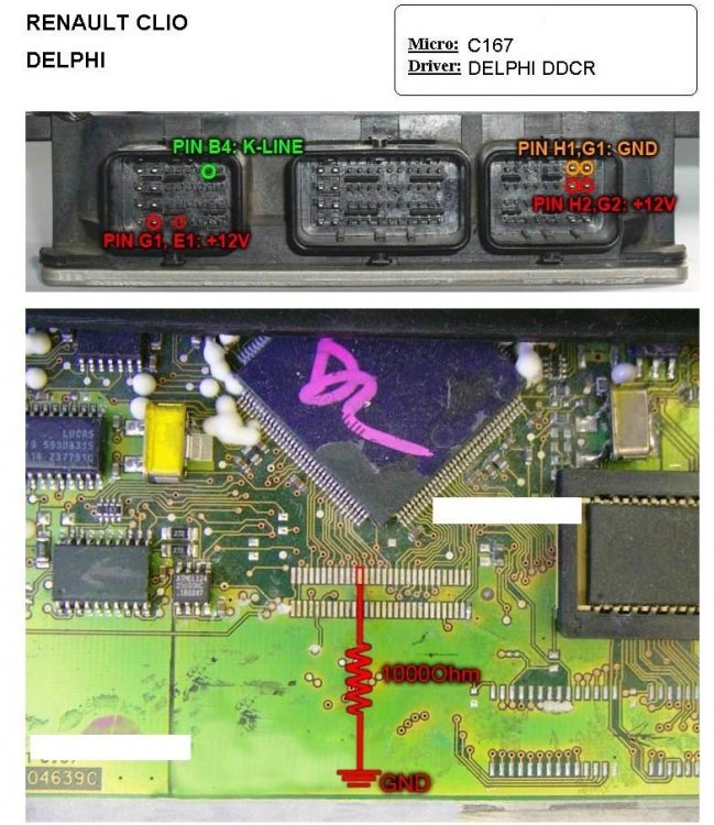

  13. Приветствую, такая же беда, чек не горит, на ЭБУ приходит только один "+", связи со сканером нет. Решили, как-то проблему. Распин нашёл, но сомневаюсь, не хотелось бы выпалить блок. pins out delphi.pdf
