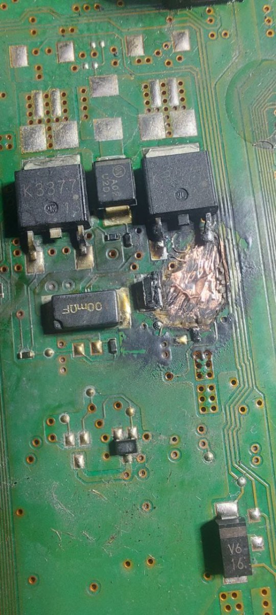

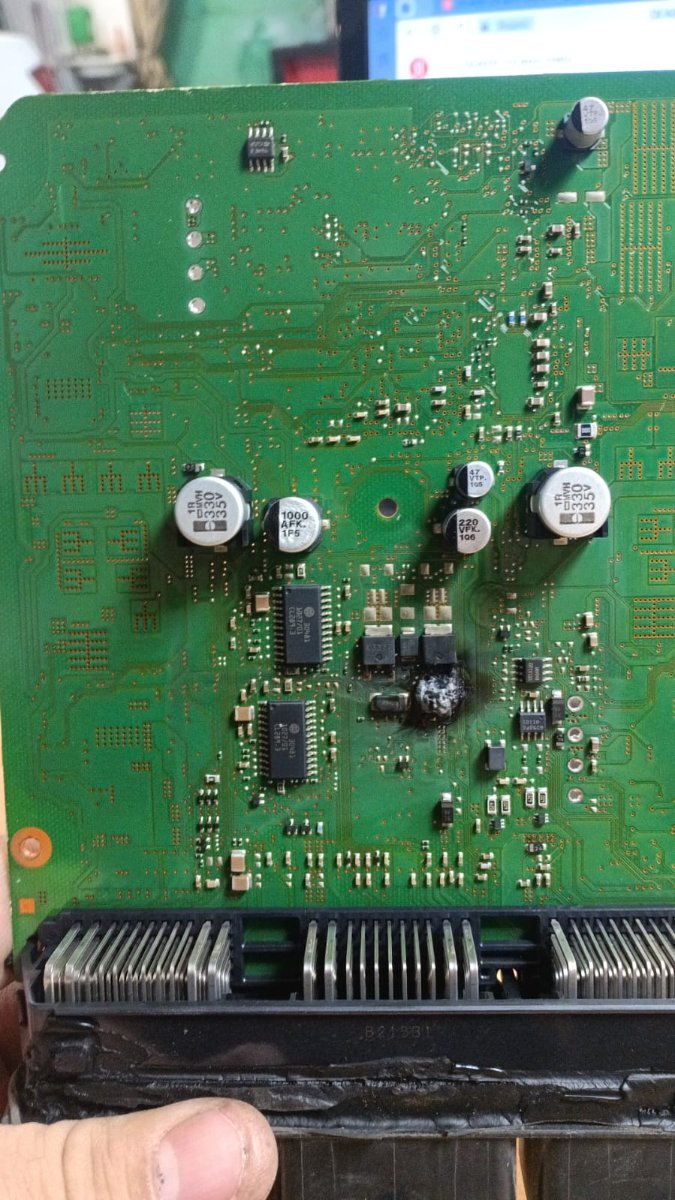

didi1985
  1. коллеги всех приветствую.Эбу DEA030-250 ПРОШУ ПОМОЧЬ С ФОТО ПЛАТЫ ОБРАТНОЙ СТОРОНЫ.Выгорела развязка транзистора к3377 и токопонижающего резистора. Может есть у кого данный эбу разобранный и есть возможность сделать фото.
