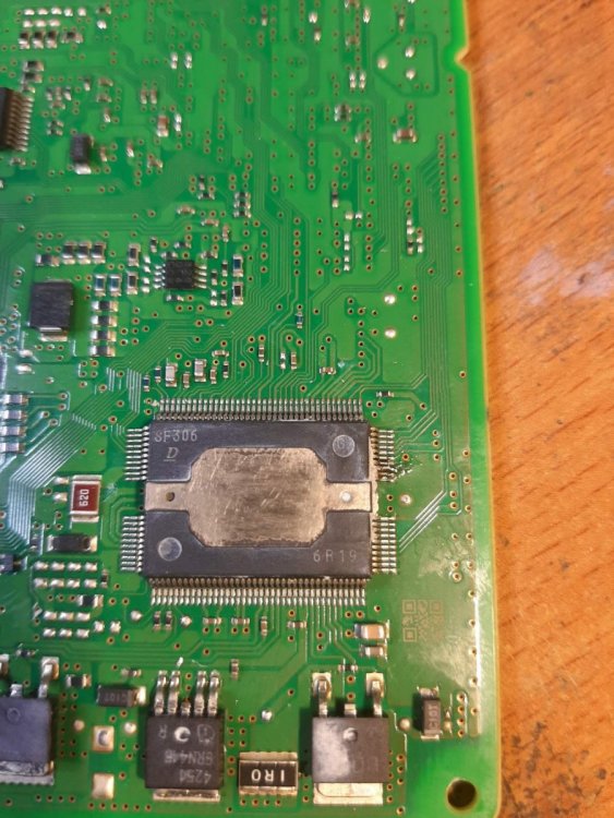

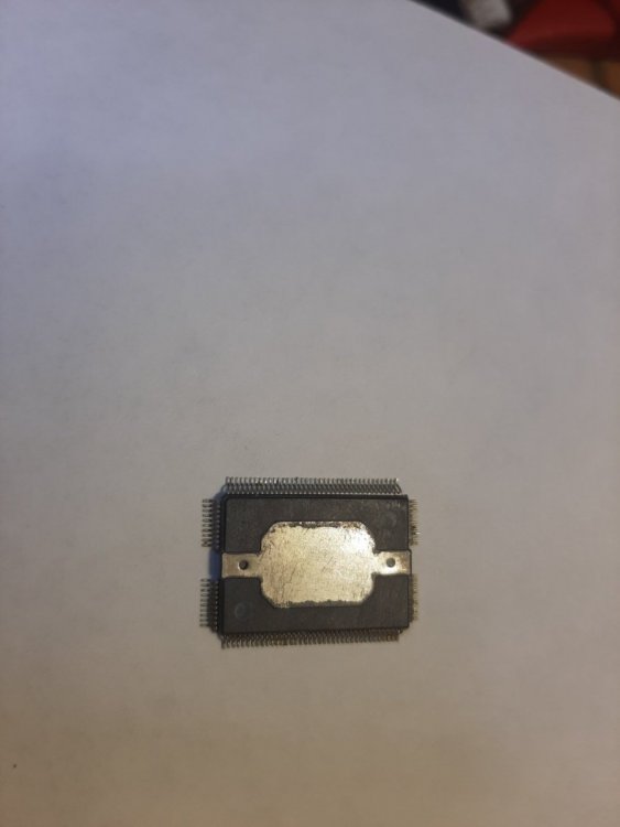

Мазда 3 1.5 драйвера форсунок.
Мазда3 1.5 2014год. Постоянно висит минус на 4ой форсунке. Открыл эбу. Нашел что драйвер виновник. Не могу найти что за маркировка. Если можете коллеги подмогните.
