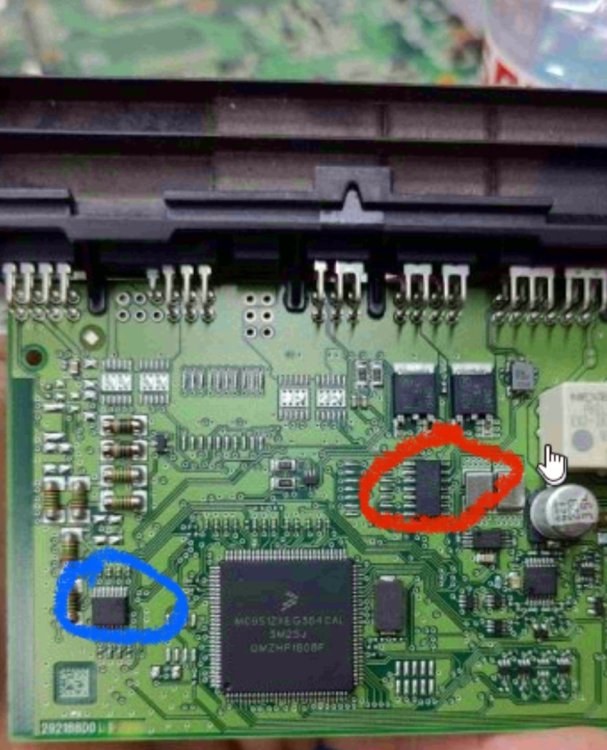

  1. надо обмерять, мож где-то что-то засаживает или наоборот, уровни плывут, мултиплекс фигню видит. Сравнить бы с живым.. у меня такого небыло, только с lin
  2. А если кнопки отключить всеравно думает что нажата? Красным это по кан управление. А синим скорее всего микруха отвечающая за обработку кнопок, не видать маркировку
  3. Я в своем заменил мотороллу, перелил хпрогом. А блоки местами перекидывал? переходит проблема на пассажирское? В f16 другой блок? У меня панель управления шла на микросхему лин у моторолы а между моторолой и микрухой там rx tx обмен
  4. Блок 61357474974.9 01 не регулирует сидение, по кану микросхему поменял, не помогло. Дальше Моторола mc9s12xeg384cal Говорят статикой убивается блок. Кто-то менял проц, помогает? Не слетает ли мозги у него? Чтобы перелить в новый проц, или нужно искать или читать дамп с исправного? Вроде как проблема повсеместная информации особо не нашел
  5. А чем такой проц почитать? SC667371VLU64 BCM похож а начинка разная. Проблема та же, невыход на связь
