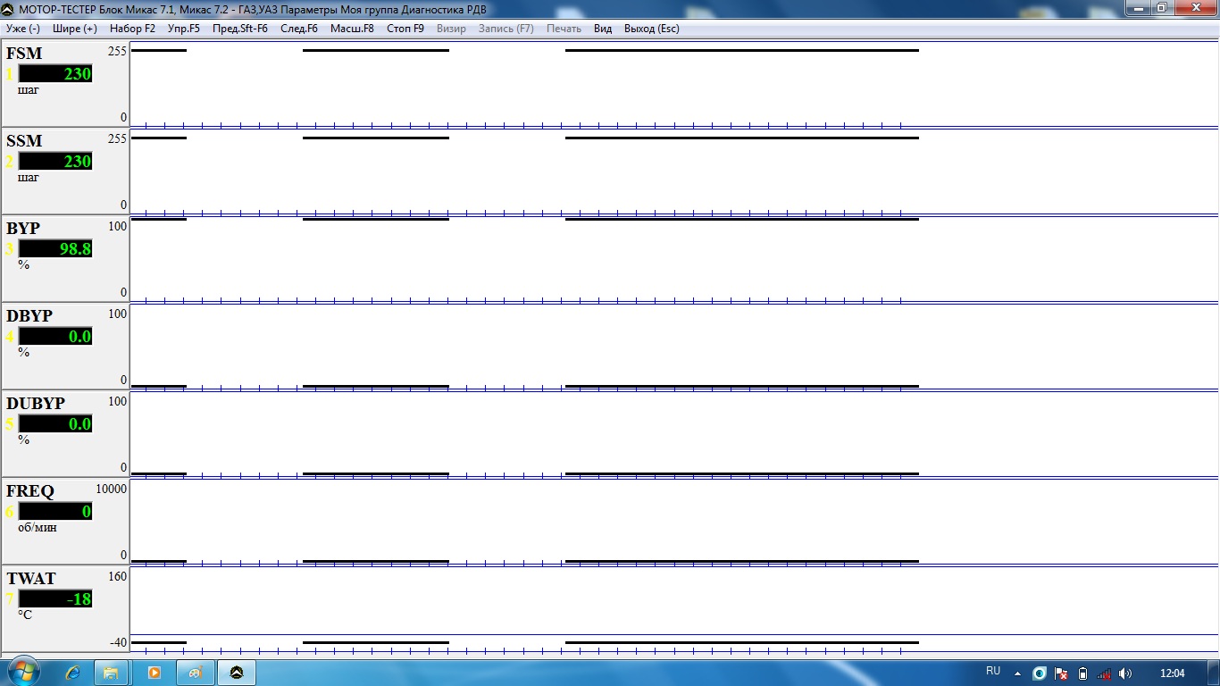

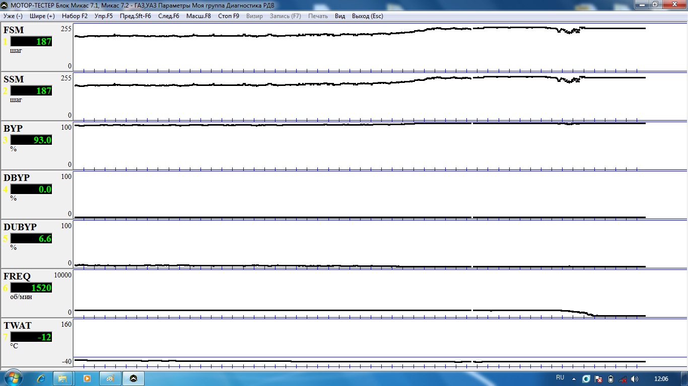

  6. Всем доброго времени суток. Микас 7.1-31 дмрв-сименс волга двиг 4062 , ГБО нет. При пуске на холодную выставляет РХХ -126 шагов , на горячую -96 шагов , из прошивок положение РХХ на холодную -251 шаг, на горячую -154 шага, имею плохой пуск при температуре около нуля, а при минус 10 - 15 без педали вообще не заводится(заводится и сразу глохнет) , прошивки пробовал разные в хронологическом порядке: 590-580-530-580. Епром перед каждой прошивкой очищал и лил с каждой прошивкой свой. До этого стоял микас 5.4 с запуском было все в порядке, -35 заводился с полоборота. Из проги пробовал принудительно выставлять РХХ отрабатывает шаги(1-250) нормально. Данные диагностики привожу, 1- двиг остановлен , 2 - ХХ. Подскажите куда копать ? пуск_и_хх.rar
