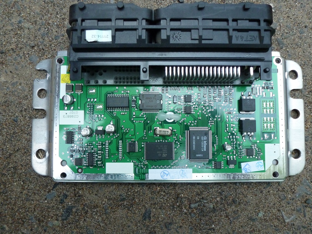

  1. Я раньше писал что нету наклейки на блоке,оторвал кто то.
  2. а как узнать последние цифры?31-32 или 81-82?
  3. Помогите разобраться какой это контроллер?7.2 или 7.2+?
  4. на выходных посмотрю и сделаю фото.просто авто друга.
  5. Спасибо за подсказку,но это я узнаю какой январь,а как узнать последние две цифры маркировки блока?
  6. не подскажите как можно различить январь 7.2 и я 7.2+,авто ваз 2114,2007 г.в.,двиг 1,6 8 кл,наклейки на ЭБУ нету,наверно старый хозяин оторвал... сегодня при диагностики нашел 21124-1411020-32,прошивка RR53 (паулюс),это что получается залита прошивка для 16 клапанного движка?
