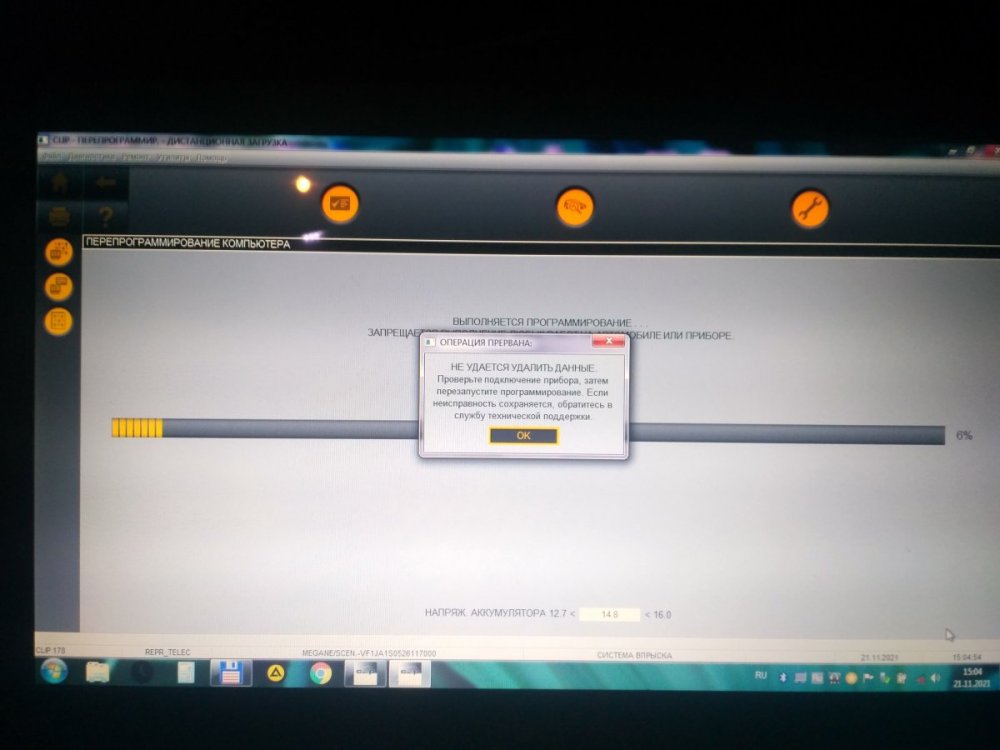

  1. Всем здравия. Вопрос к знатокам. Почему клип при репроге может валить ЭБУ, причем наглухо? Авто - первый сценик, 2002 год, пытаюсь шить моторник (sirius 34). Процесс прерывается на 6%, и выдаёт сообщение: не удаётся удалить данные, проверьте подключение прибора, затем перезапустите программирование. Если неисправность сохраняется, обратитесь в службу технической поддержки. Моторник после этого полный труп - на связь перестаёт выходить, и никаких признаков жизни не подаёт (даже не зажигает ни одной лампы на панели приборов). Естественно, процедура уже не перезапускается, т.к. блок мёртвый. Пробовал делать два раза, и оба раза - одинаковый результат. 6% и блок ложится. Проблемы по питанию, помехам, положению звёзд на небе - исключены. Клип версии 178. Репрог-образ пробовал первый раз 184, второй раз скачал более старый 162. С обоих образов предлагает одну и ту же версию прошивки - 8200204751 с текущей версии 8200153155. Может, кто сталкивался с такой проблемой? Что я могу делать не так, или в чём может быть причина?
