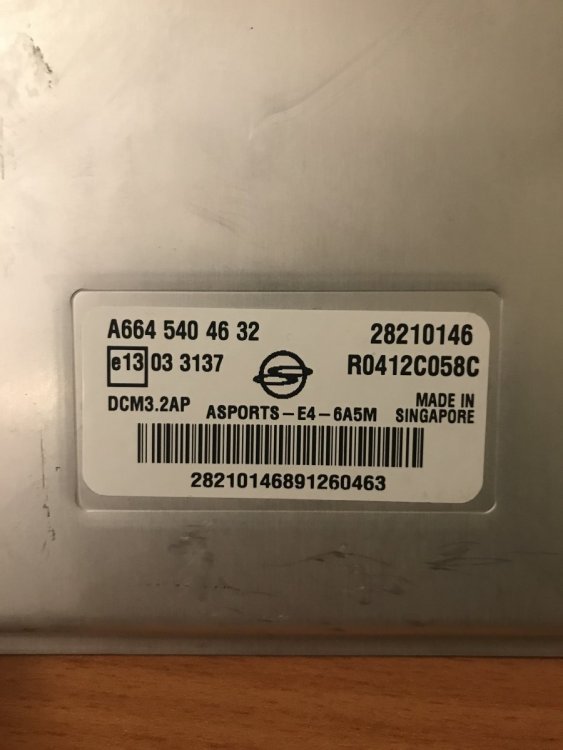

  5. EEPROM считанная с выпайкой, программатором MiniPRO TL866CS, самое первое чтение. Содержимое считанное KTAGом отличается, т.к. ЭБУ побывал на авто. DUMP EEPROM SsangYong.BIN
