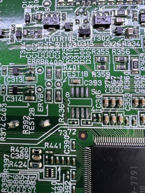

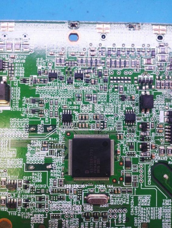

  14. Всем привет ищу решение по поднятии приборки. Пред история прочитал и записал с выпайкой епромку 93с66 и щиток труп . пайка акуратная лишнего ни чего не сдул, не перегрел. Содержимое епромки прилагаю номер приборки 83800-30K90

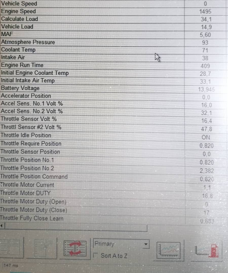

  18. Всем привет . Уважаемые гуру подскажите на данном авто повышенный хх приделах 1200-1500. что было сделано заменили ДЗ не помогло . вихревые заслонки проверили не закусывают ровно ходят . клапан отработавших картерных газов чистый. Куда копать ? И ведет себя странно то может нормализоваться хх но стоит переключить АКПП на D и обратно на парковку то хх опять 1500 оборотов По диагностике нет ошибок маф при вкл зажигании 0.56
