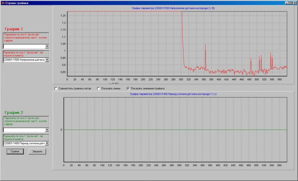

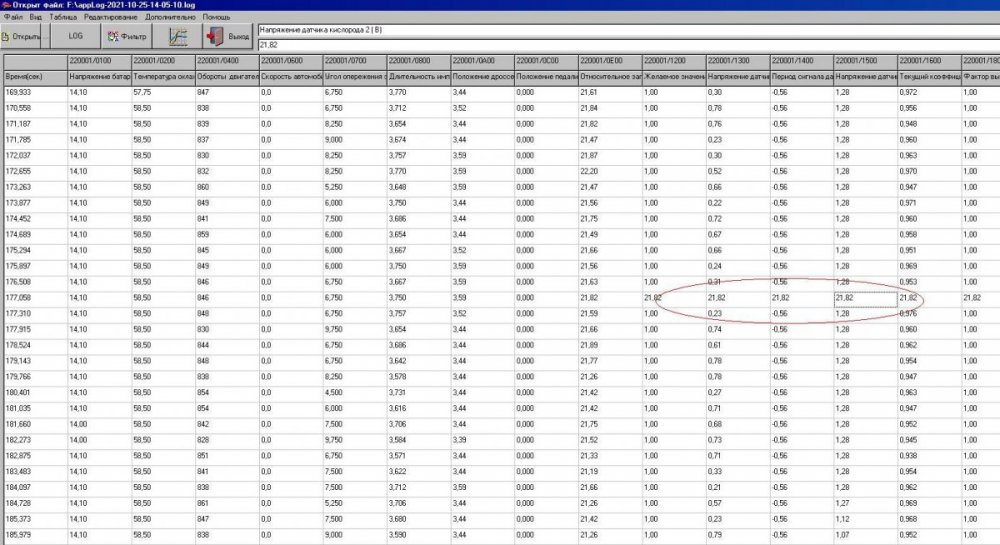

  10. Это глюк ReadLogs. Практически в любом логе есть "кривые" кадры, которые ReadLogs не всегда корректно обрабатывает. В Вашем случае попробуйте использовать фильтр - поможет графику зависимостей (см. вложение). На график параметров, как я понял, не влияет. Еще ReadLogs как-то странно выгружает значения в Excel - что-то напутано в реальной нумерации кадров. Знайте об этом и будьте осторожны при анализе CSV-файлов, полученных из ReadLogs. К тому-же увидел ошибку в значении параметра "Период сигнала датчика кислорода 1". Период любого сигнала - это всегда положительное число, а тут почему-то отрицательное, и не отрисовывается на графике. Может где-то еще есть ошибки... Относитесь к ошибкам ReadLogs снисходительно. Для довольно старой и бесплатной программы она прекрасна.
