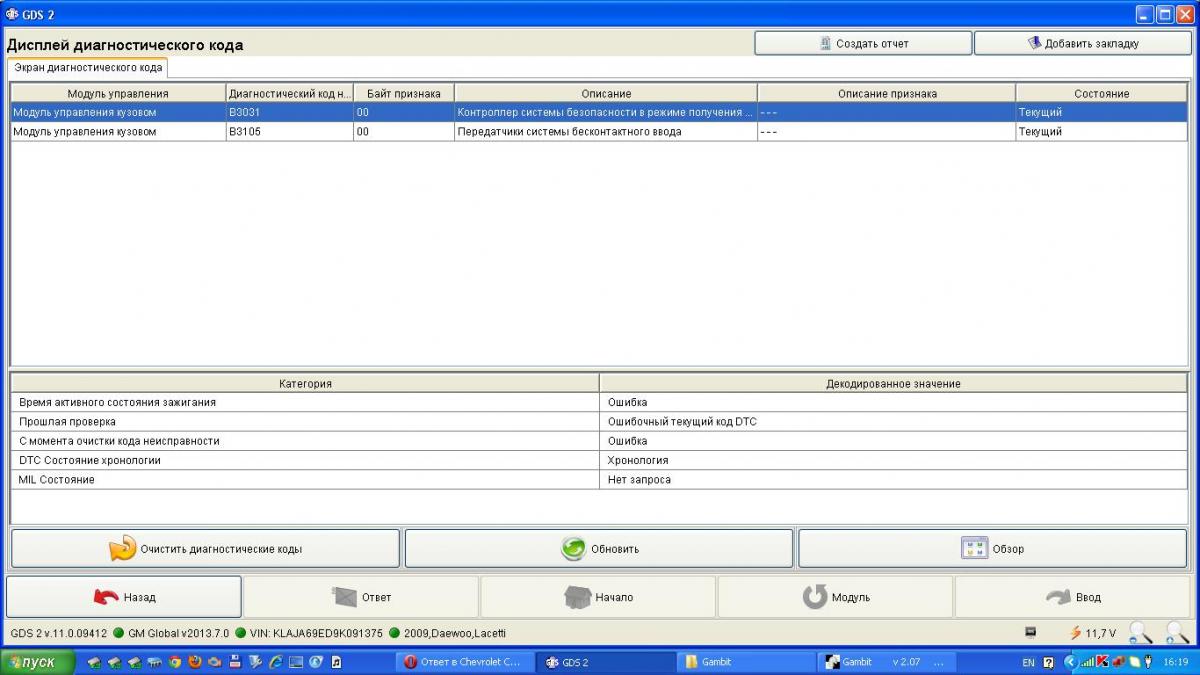

  6. Ни чем, все делал через mdi-online sps.Как я понел после того как отвязал ключи , блок в режиме обучения. В данный момент никак не видит ключи. Подкидовал другое БСМ с этим епром ,тоже самое.Делал программирование БСМ, все без успешно, под рукой только гамбит. Висит ошибка на бесконтакный доступ к автомобилю и блок в режиме обучения. Обучения иммо делал по всякому как позволят спс программирование.

  10. Прошу проститть за невнимательность Сhevrolet Cruze KLAJA69ED9K091375 1.6L A/T Прошу помоч по данной теме, блок отказываетса привязывать ключи после отвязки. Процедура была изначало начата для привязки дополнительного ключа. Вердикт ,битый дамп. В данный момент в дампе ключей нет. Может кто сталкивался, есть слитый битый дамп и епром с щитка. Буду благодарен за помощ.
  11. Здравствуйте! Аналогиная проблемаю Приехала машина с жалобой на ключи. иногда не заводитса типо.Привезли новые ключи на обучения(привязку) Запустил онлайн спс б сделал отвязку ключей для обучения старого или нового ключа что после это все встало. БСМ в режиме обученя и сидит ошибка на бесконтактный доступ к автомобилю и не обучает ключи ни в какую. чего только не пробовал. Подкидываю другой БСМ перепаяв оригинальную епромку . тоже самоею исключил сам блок БСМ. Предпологаю что сам епром в инвалиде. Прошу помоч по данной теме. есть свой и два новых ключа.
