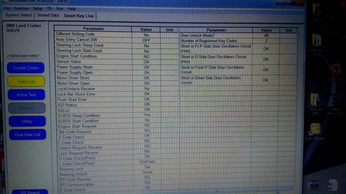

накачка есть.ключи тест проходят. синхра с защелкой проходит. ключи определяются. по блокам ошибок нет. зажигание включает. но моргает иммо и не разблокируется защелка

Здравствуйте уважаемые колеги. Подскажите пожалуйста имеется данное авто с проблемой иммо, говорят после долгой стоянки без акб, Авто не заводится защелка заблокирована, лампа иммо постоянно моргает. в моторном и смарт кей ошибок нет. Зажигание включает. инициализация проходит только с защекой. два ключа вроде распознает. Синхру перемычкой делал- безрезультатно. подозрение на моторный
