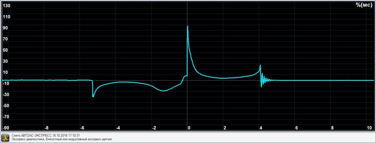

  6. Вот осцилограмма снятая Автоасом индуктивным датчиком. Во всех цилиндрах так

    Всех приветствую. NIssan juke Nismo 1.6 литра MR16DDT. Клиент жалуется что после замены свечей появились провалы и потеря мощности. В сервисе ставили новые свечи оригинал. После замены перестала ехать. Вернулся обратно. Ему сказали что слишком большой зазор на свечах и выставили как было на старых. Доехал до дома снова начались провалы и по началу чек загорелся. Пока ехал до меня чек пропал. Подключался скандоком, ошибок никаких нет. На хх временами подтраивает и УОЗ скачет от 3 до 9ти градусов. Автоасом экспресс посмотрел зажигание. Время горения искры почти 4мс. При движении на 3000об/мин УОЗ 28-30гр при резком нажатии на педаль газа начинает пинаться и появляются провалы и УОЗ падает до 11-16гр. Говорит что дроссель снимали при замене свечей. Где то читал что после этого нужно адаптировать дроссель.
