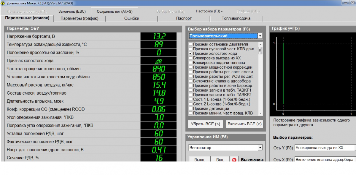

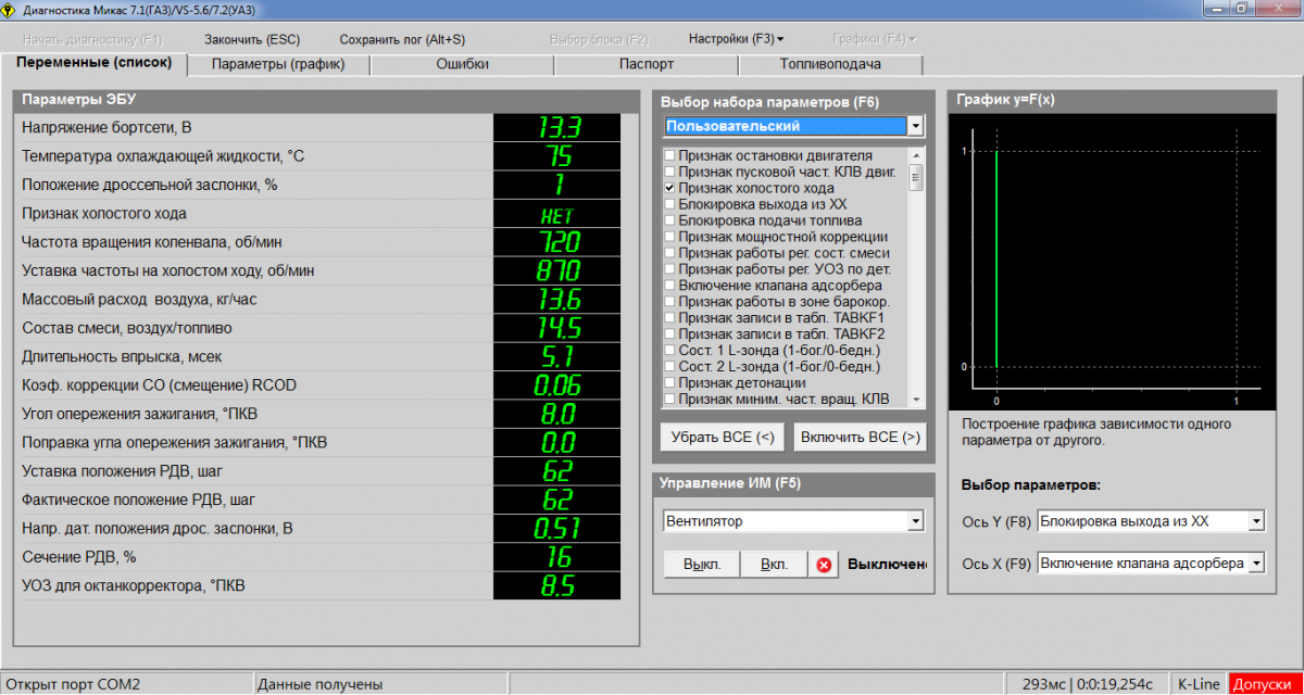

  1. Сегодня прозвонил всю проводку, обрывов, КЗ нет. Почистил массу, заменил свечи, ВВ провода, катушки НЕ трогал, изменений НЕТ. Снял параметры на разных ХХ, результат в скринах. Диагностировал только на Микасе, на VS при тестировании OpenDiag творятся чудеса (произвольный подъем ХХ до 3000 об и тут-же провал до 500 об, и так по кругу) Завел, прогрел, заслонку не трогал Открыл, закрыл заслонку Открыл, закрыл заслонку еще несколько раз, ХХ упали Через час снова завел, открыл, закрыл заслонку, ХХ упали ниже нормальных РДВ менял 2 раза, ставил рабочие с других машин, результат тот же. При снятии фишки с РДВ на работающем моторе, обороты ХХ из любого положения зависания устанавливаются в норму 850-900 об, при подключении возвращаются в начальное состояние (до снятия фишки).

  5. Итак начнем. Все проверки проводил на прогретом двигателе, на двух ЭБУ (попеременно), меряю вольтметром, маркировка ДПДЗ "НРК 1-8" Включаю зажигание: ХХ-0об Дроссель полностью закрыт, напряжение ДПДЗ-0.45в (питание +5в) Дроссель полностью открыт, напряжение ДПДЗ-4.20в (питание +5в) Завожу: ХХ-850об Дроссель полностью закрыт, напряжение ДПДЗ-0.47в (питание +4.95в) Кратковременное нажатие газа: ХХ зависли-1200об Дроссель полностью закрыт, напряжение ДПДЗ зависло-0.55в (питание +4.95в) Глушу и снова включаю зажигание: Дроссель полностью закрыт, напряжение ДПДЗ-0.45в (тем самым подклинивание дросселя исключаю) Поставил другой ДПДЗ (аналогичный, рабочий, с другой машины) Ни чего не изменилось, за исключением: первичное напряжение 0.44в, ХХ-850об 0.48в, ХХ зависли-1200об 0.53в
  6. Спасибо, буду пробовать. Какое должно быть начальное напряжение ДПДЗ при закрытом дросселе (если выставлять мультиметром) и на каких ногах.
  7. Машина моя, взял с таким глюком, так-что предистория не известна (машина с организации, 2 года стояла и водила давно уволился) На машине стоит ГБО 2-го поколения, может смеситель травит? (хотя заменил на новый и посадил на герметик). Шланги тоже поменял, а вот почему ДПДЗ подвисает, это вопрос, и только на заведенной, на заглушенной с включенным зажиганием всегда возвращается в 0%-0.11V
  8. миикас 7.1 ХХ-850об ДПДЗ 0%-0.11V ДМРВ 14.5кг/ч 0.78V Нажал и отпустил газ ХХ-700 об калбасит ДПДЗ завис на 3%-0.13V ДМРВ 13.5кг/ч-0.78V Ошибка записи ОЗУ VS5.6 ХХ-850об ДПДЗ 0%-0.11V ДМРВ 14.5кг/ч 0.79V Нажал и отпустил газ ХХ-850об работаен устойчиво ДПДЗ 0%неизменно, АЦП завис 0.13V ДМРВ 15.5кг/ч 0.79V Все испытания на прогретом моторе 85С Есть OpenDiagFree, больше ни чего нет, но с ним VS при чтении ведет не адекватно (взвывает, глохнет, калбасит, выдает ошибки по ДТОЖ)
