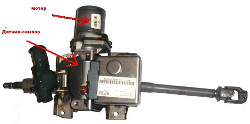

  1. electric power steering С Еkzamener Fiat становится Ремонт очень легко Удалить двигателя, замените реле и он будет готов, Также проверить датчик работает. Есть ли сопротивление в Ом на 6-м они заключают квадратный разъем.
  2. 2 реле сделать проблемы с мотором изменилась, и готово. Также датчик положения на рулевом колесе должна быть измерена с вами не прерывается.

  4. може да се отремонтира провери релетата смени ги
