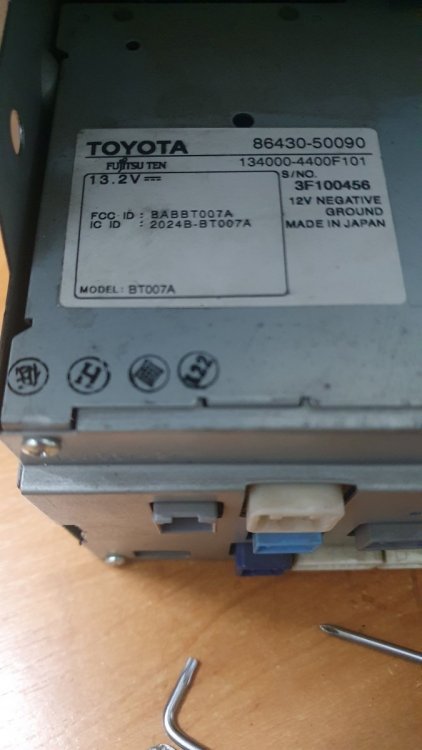

  1. День добрый, а образа для gen5 fujitsu ни у кого не завалялось?

  3. у меня микас с чистым процом (наверное) а их походу нет с закрытым загрузчиком.
  4. Значит создаем бинарник с содержимым: "E6 F0 00 F6 9A B7 FE 70 A4 00 B2 FE 7E B7 86 F0 FF F9 3D F8 EA 00 00 F6 CC 00 CC 00 CC 00 CC 00" И через стфлешер вгоняем его в проц в бсл режиме. И сразу же вгоняем сток прошивку? Или лучше сделать это через usb-com и терминал?
  5. Как успехи в оживлении? Проц, походу, закрывается так что и не потрёш его. Правда я xprog-m пробовал, мож st-link и попрет.
