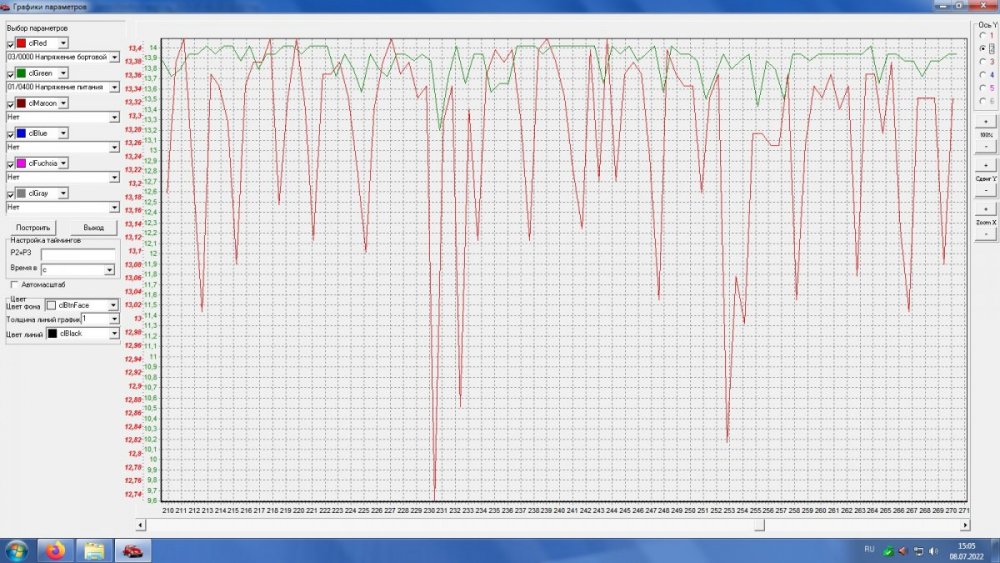

  8. В этом логе много странностей, постоянные падения напряжения до 6-9В, при этом температура двигателя выпрыгивает с нормальных значений до 60-100-150 градусов. Всё это намекает на проблему с питанием самого ЭБУ. Отфильтровал лог по напряжению и никаких попыток заглохнуть нет, только в момент трогания с места ytro.rar
  9. поедет к тому, кто сможет прошить, не сломав ничего дальше или думаете купит кучу того, что нужно для прошивки
  10. да тут фигню показывает и при ручном выборе, по логу напряжение скачет от 0 до 62В, температура -12 градусов и понеслось, то 65, то 260, то -10, то 50, также РХХ и всё остальное скачет. Попробовать без генератора запустить, сняв ремень или отсоединив провод. Но тема умерла наверное

  15. Толком не понимаю в этих логах, единственное что я увидел, это в самом конце второго лога, у вас происходит отскок уоз, при этом не вижу датчика детонации, может и нет его на приорах. Детонация может быть из за бедной смеси, то есть проверить давление топлива. Ну и само собой у вас зарядки нет и аккумулятор разряженный в хлам, вы как зимой заводиться будете, должно быть не меньше 14В на заведенной, а лучше 14.4В
