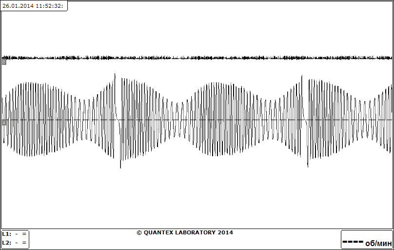

  1. Меня тоже эта осцилка смутила, но она снята уже с заведенного авто, когда не запускалась была таже самая осцилка.
