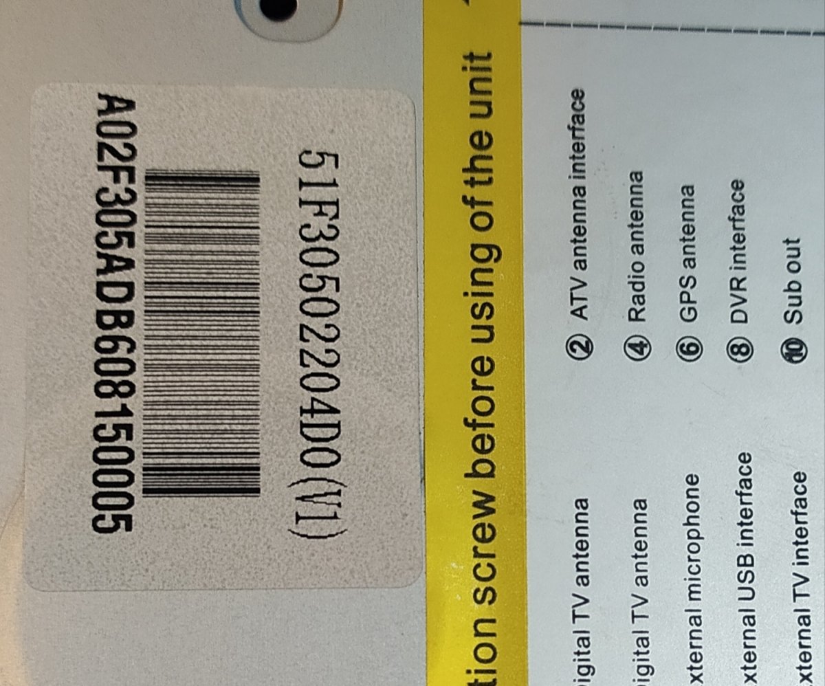

  6. Штатная магнитола запросила обновление. Waiting Uptade / Please insert the APP card. Явно китаец. Этикетку прилагаю.Других опознавательных знаков нет. Может кто помочь ?
