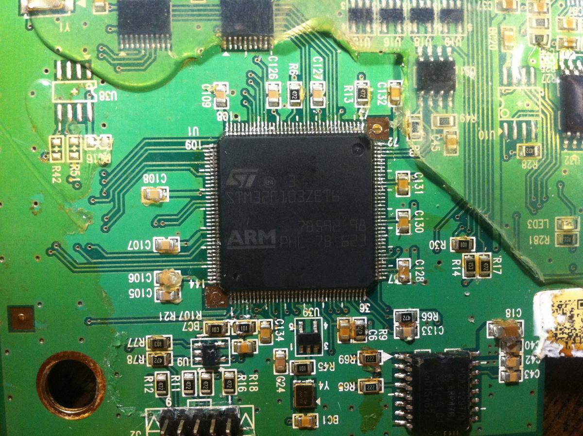

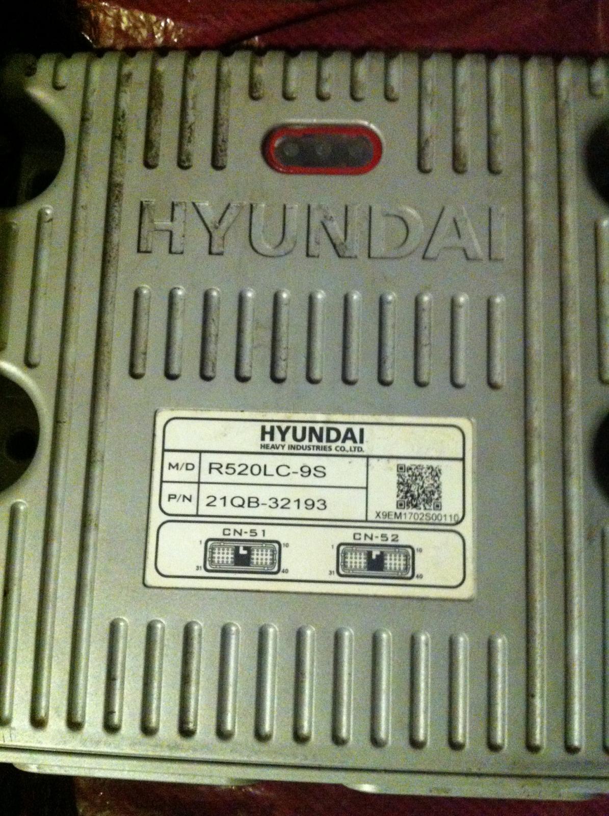

  7. Привествую нужна прошивка блока Hyundai R520LC-9S 21QB-32193 На борту STM32F103ZET6

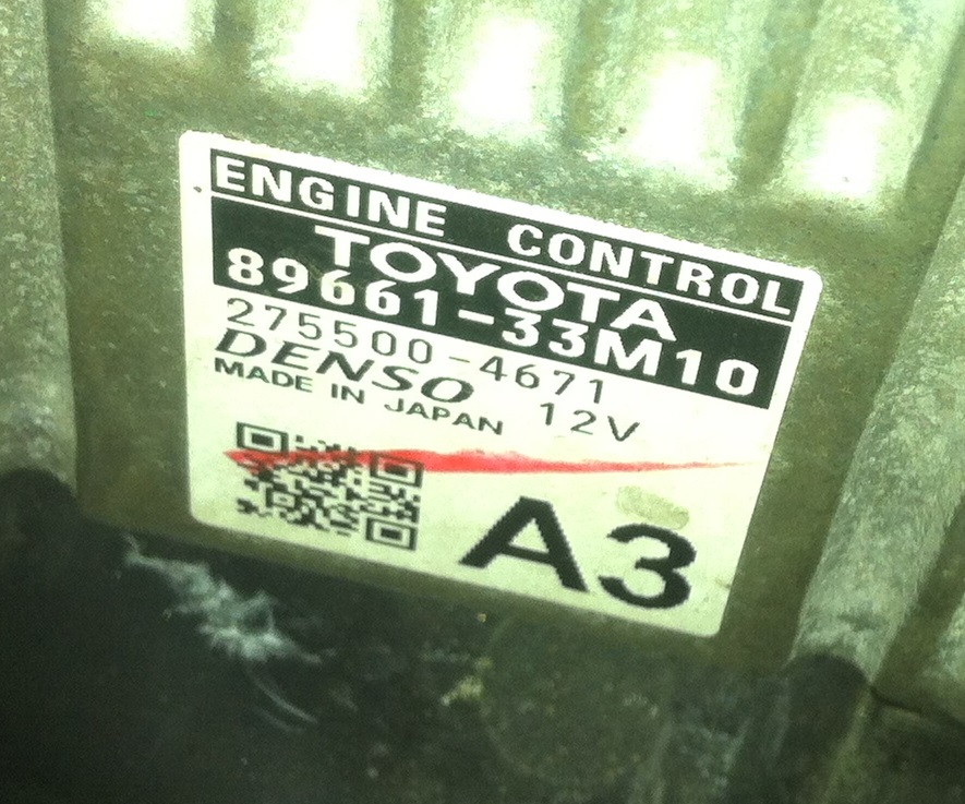

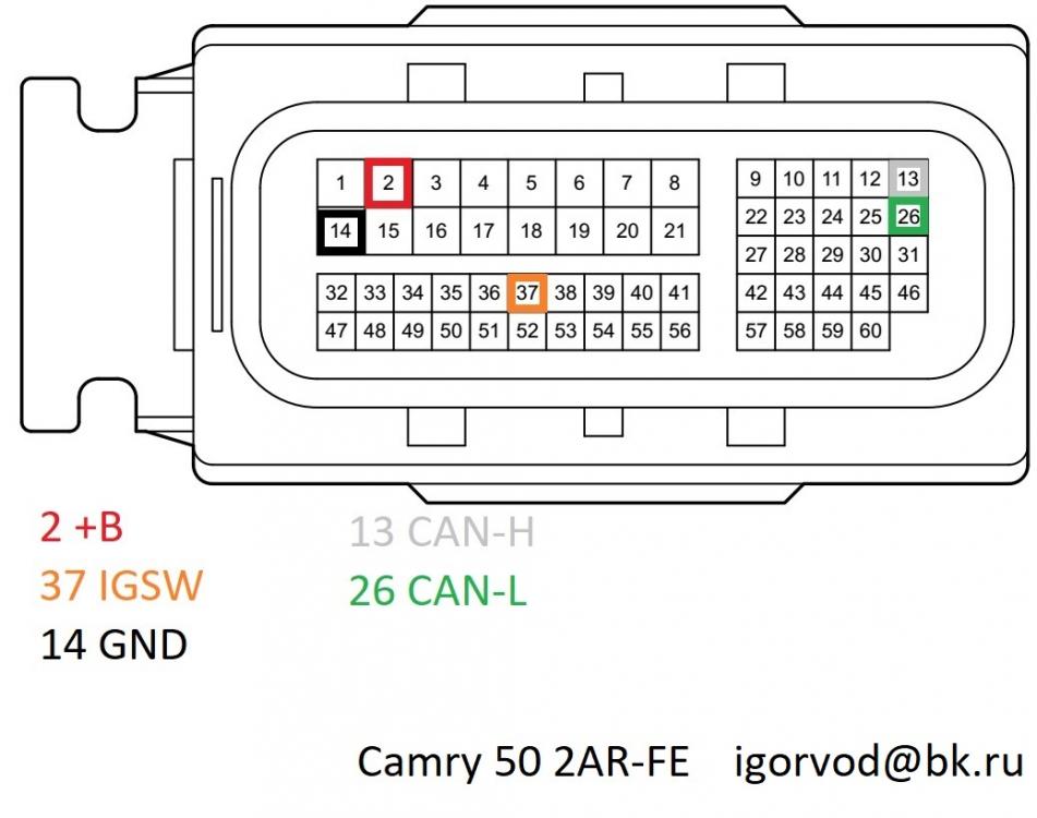

  9. Camry V50 Denso 89661-33M10 Подскажите пожалуйста точки перевода в boot mode

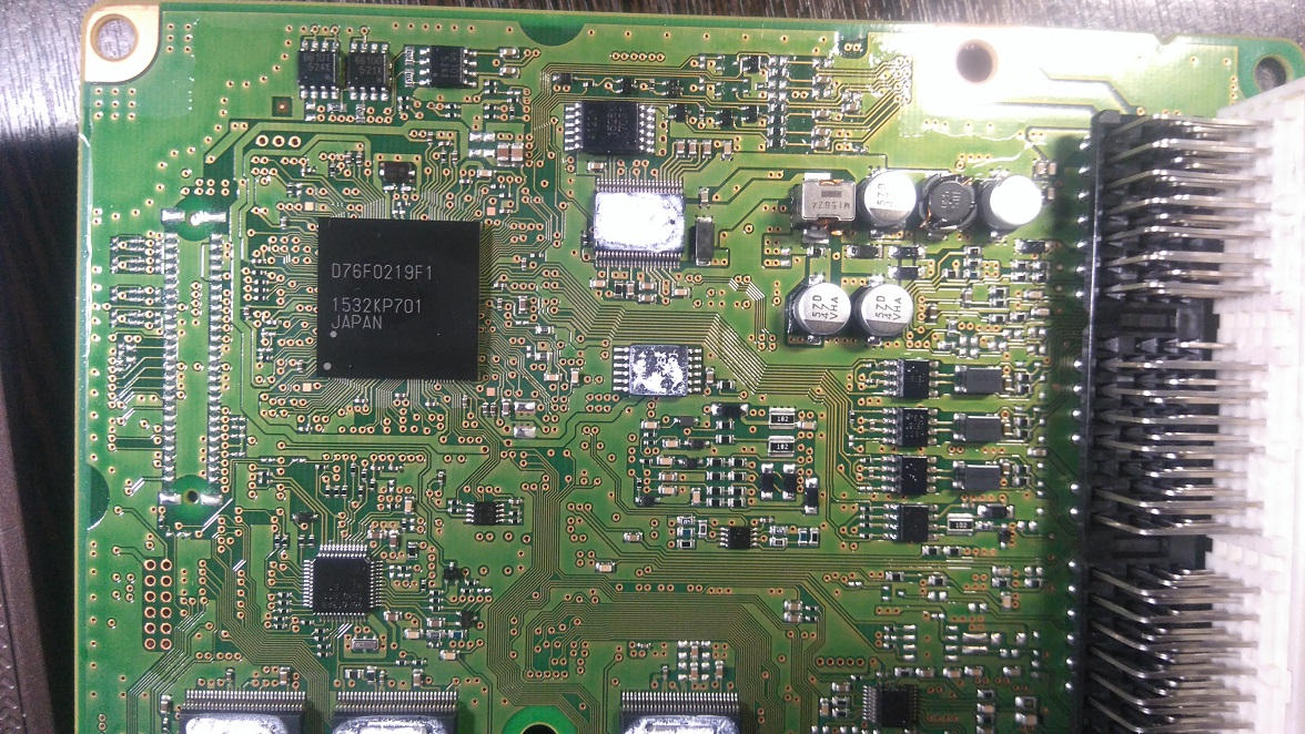

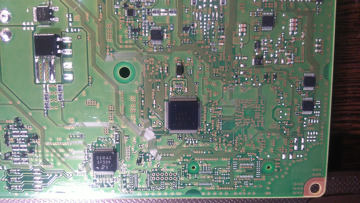

  10. Почемуто на плате проц GD а в хелпах к к-таг по номеру этого блока AGD
